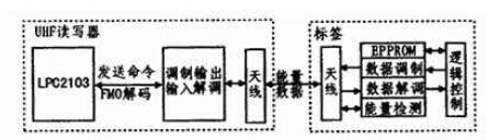

        采用高性能的ARM7的LPC2103进行解码,采用12MHz外部晶振,该芯片可内部倍频,内部时钟工作在60 MHz的频率上,完全满足高速下的解码需求。LPC2103有2个32位的捕获比较器,具有多达7路捕获通道。采用LPC2103的定时器TO和相应的捕获引脚,在输入信号发生上跳变或者下跳变时捕获定时器值,并产生中断将该定时器值取出进行判断,其系统框图如图3所示。

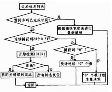

        通过读写器命令设置,可以使标签返回数据采用160 Kb/s的速率,在FM0码相邻两个边沿之间的间隔只可能有3种情况:0.5T、T、1.5T.在12 MHz的外部时钟下,“0”的高半位宽“H”和低半位宽“H”为3.125μs,捕获出的定时器计数值为0x25左右,记为0.5T;收到1个“0”或者1个“1”的位宽为6.25μs,捕获出的定时器计数值为Ox4B左右,记为T;在前同步码中,“V”的位宽为9.375μs,捕获出的定时器计数值为0x70左右,记为1.5T.解码流程图如图4所示。
        图4 解码流程图
        根据FMO码特点,当捕获到一个“H”或者“L”时,要判断这个O.5T是“0”的前半位还是后半位。是前半位时,要等待下一个0.5T结合成1个“0”;是后半位时,要与之前剩余的半位结合成“0”。捕获到1个T宽度的数据时,则记为“1”。
        在进行对接收到的FMO码解码时,因为没有同步信号,所以必须要先对数据进行同步,也就是要先解码到连续的12个“0”与之后的1010 V1前同步码数据,才能对后面真正需要的数据进行解码。在解前同步码时,前12个“O”按照2个0.5T组成1个“0”的原则,要有连续的24个0.5T出现才会进行下面的解码,不然就会返回重新开始统计12个“0”。在之后解码1010V1时,要注意一个特殊的位“V”,当捕获到一个1.5T宽度的数据时,才记为“V”;在此期间,只要解码出一位有错误,则返回重新开始统计12个“0”。只有前同步码全部正确解出时,才能进行对需要的数据进行解码,依据捕获到的宽度是0.5T还是1T来判断是“0”的半位还是一个完整的“1”。
