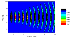

                        凸透镜口径30mm,外圆半径54mm,扩展半球口径6mm,扩展长度1.5mm,延伸部分外圆弧半径3.6mm,延伸结构右端口径0.3mm。波源设置为高斯束,并截断800个时间步。计算得到各时间步的电磁波传播状态如图5。口径场分布如图6,远区场方向图如图7。可以看出,电磁波经过扩展半球沿着延伸结构逐渐引导会聚形成聚束电磁波,经过抛物面和极化扭转板产生一个锐波束。副瓣电平小于-30dB,半功率波瓣宽度约为1.4?。

                图7  远区方向图
