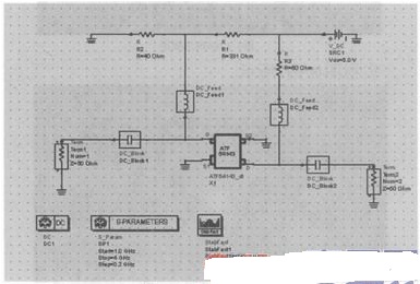

        设计一个LNA第一步是确定晶体管的静态工作点。按设计出的偏置电路添加元件并设计相应参数,得到LNA基本电路原理图,如图1所示。
        图1 LAN基本电路原理图

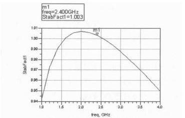

        接着要对电路进行稳定性分析。为了保证系统稳定,常用的方法是添加负反馈,所以在ATF54143的两个源级(S级)两端添加小电感作为负反馈。通过调节反馈电感值,使其在整个工作频率范围内稳定,得到L值为0.3nH,仿真结果如图2所示。
        图2 添加反馈电感后稳定系数曲线
        图3 增益图和噪声图
        从图中可知添加反馈电感为0.3nH后,稳定系数在2.4G时为1.003>1,此时可以判定为放大器工作稳定。

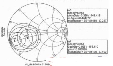

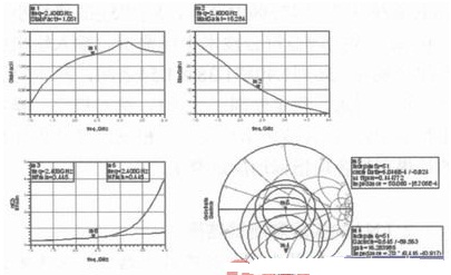

        然后进行噪声系数分析,画出噪声系数圆和增益圆的Smith圆图,如图3所示。
        从图中可以看出放大器的噪声系数最小值和最大增益不重合,最小噪声系数为0.445dB,最大增益为16.283dB。
        接着进行输入输出阻抗匹配。由于噪声系数最小值和最大增益不重合,在设计输入阻抗时第一级往往按最小噪声系数来设定。从噪声圆图中可以看出最小噪声系数时输入阻抗为22.925-i*11.346,为了达到最小噪声系数,在晶体管的输入端需要满足最佳源反射系数&Gamma;out的要求,而整个电路的输入阻抗为Z0=50 &Omega;,所以需要添加输入匹配网络达到Z0到22.925-i*11.346的变化。最后得到输入匹配后的仿真结果,如图4所示。

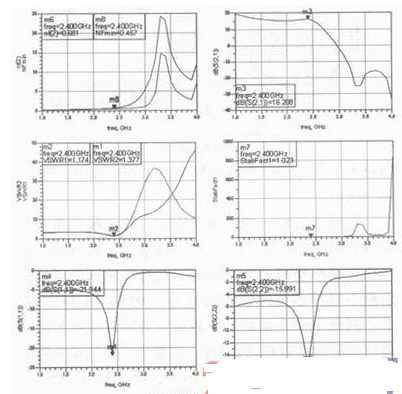

        需要注意的是由于放大器属于二端口网络,输出阻抗会影响到输入阻抗,所以当设计好输出匹配后输入匹配会有所偏离,此时需要通过Tuning优化工具进行优化以达到最佳参数。在优化前先将电路中的微带线实际添加到电路。在原理图中把计算出的实际长度代替理想微带线,同时在电源端添加几个分立电容滤波,电源口开始加入3个电容,分别是1 &mu;F、0.01 &mu;F、10pF。经过Tuning工具进行最后的优化,经过择优确定最后的参数。得到最终的仿真结果如图5所示。
        图5 经过优化的最终仿真结果
        综合以上各图可知,在2.35~2.45GHz范围内,S21的值在16.22到15.98dB之间,S11和S22的值均小于-10dB,因此增益符合技术指标要求。输入输出驻波比分别在1.36到1.40和1.38到1.54之间,基本符合技术指标要求。稳定性因子大于1,绝对稳定,噪声系数小于1,符合技术指标要求。根据原理图优化后的结果可知各项指标均满足要求。

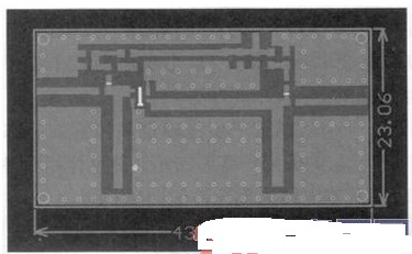

        根据仿真结果选择并且摆放元器件,由于输入输出端用到了传输线匹配网络,在画时要考虑到线的宽度和长度。还有ATF54143本身不稳定,需要在S级处添加一小段传输线以保证系统稳定,具体参数在前面的仿真中已经确定。为了保证接地面的等势性,在电路板上需要大面积敷铜并在敷铜上加入多个过孔。再者由于在微波段过孔会产生大量寄生电容、电感影响,所以所涉及的元器件都采用贴片封装形式。为了避免信号传输线上因为过孔产生影响,输入输出使用的SMA射频连接器接口直接焊接在一小段线上连入电路避免使用过孔。本设计电路中的电容和电感不使用ADS自带的理想元器件,而采用村田公司(MuRata)的相关器件。ATF54143使用SOT封装。绘制的版图如图6所示。
        图6 LNAPCB版图

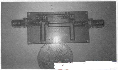

        实物图如图7所示。
        图7 LNA实物图

        经过以上测试表明基本指标达到要求,增益在频率范围2.35~2.45GHz内为13.2~15.11dB,驻波比在2.35~2.45GHz内为1.105~2.3,中心频率2.4GHz为1.78,小于2.
