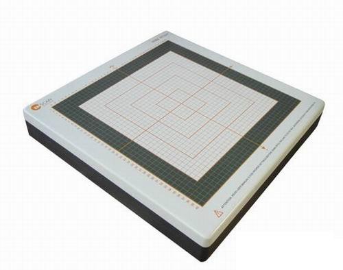

        为克服这些困难,一家大型移动运营商的工程师们采用了EMSCAN RFX2天线模型测试系统。桌面扫描仪生成天线测试数 据,把结果映射到远场模型上。这种情况下,测试组在700MHz和1950MHz的环境下进行测试。由于阵列尺寸超过了扫描仪可扫描的范围,测试组不能通 过一次来测试天线。为解决这个难题,他们进行了四次扫描,每40cm扫描一次,形成总共160cm*40cm的扫描面积。

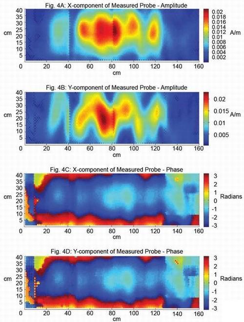

        使用后续处理技术,测试组把四个图像合为一体。这样四个测试位置之间形成相位连续性。尽管在这个研究实例中相位改变是手动实现的,但因为硬件研发中的一 个小小变化相位连续性是自动的。图2为700MHz时采用非常近场测试的电磁场(H-field)合并结果。下图中每个图分别列有Hx振幅,Hy振 幅,Hx相位和Hy相位。每幅图的右边通过连接器对应天线的末端。

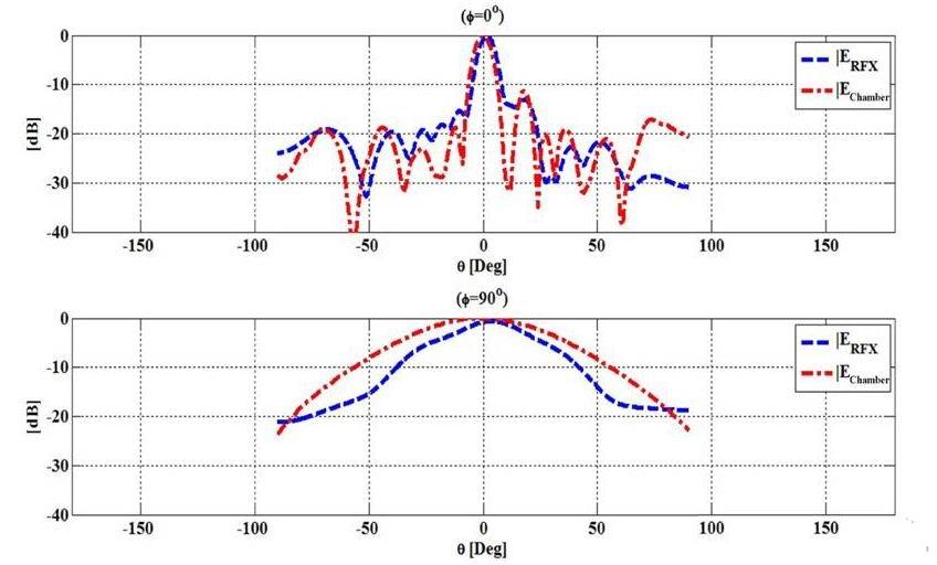

          运用后期的处理技术把700MHz时的近场测试结果处理转化为远场结果,接着运用定制化的、拥有专利程序将其转换成远场结果,同时,消除测试阵列中可预测的耦合效应。
          图3:700MHZ辐射图VS产品说明书中数据
        uto; orphans: 2; widows: 2; webkit-text-stroke-width: 0px">  下图所示1950MHz时结果与第4页700MHz时结果相同。图4中每幅图分别列有Hx振幅,Hy振幅,Hx相位和Hy相位。
          图4: 1950MHZ时电磁场(H-Field)
        运用同样后期的处理技术和定制程序把1950MHz时的近场测试结果处理转化为远场结果(如下图5)。我们注意到这两个波长结果图与700MHz时波长结果图有相似之处,但1950MHz的波长光速更窄,水平方向不像700MHz波长结果图所显示的那么全方位。
          图5:1950MHZ辐射图VS产品说明书中数据

        关于RFX2天线测试系统
        桌面扫描仪使天线具备了不需要暗室的属性。RFX2不到2秒生成远场天线图案、双侧测试、EIRP和TRP。获得的近场结果包括幅度、极性和相位传递,几乎可以使人们瞬时洞察天线的根本性能。这套系统也支持天线设计分析人员支控制天线远场辐射问题。
