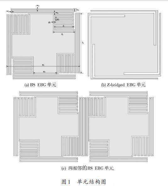

        本文所提出的BS EBG 结构设计是正方形贴片四角蚀刻折线型缝隙,并且相邻的单元之间通过折线形枝节链接。
        本文EBG构造单元如图1(a)所示,相应的参数a1 =30 mm,a2 = 16 mm,枝节长度l1 = 27.4 mm,l2 = 7.4 mm,l3=7.8mm,枝节宽度w1=w4=0.2mm,w2=0.1mm,w3=0.5 mm,缝隙宽度g1=g2=0.2mm.图1(b)所示为作为参考的Z-bridged EBG结构单元。图1(c)表示相邻的BS EBG 单元构造。当电流从左侧单元中心流到右侧相邻单元的中心,将流过相邻单元之间的金属枝节。
        因此,枝节的有效长度越长,EBG结构的实际电感值越大。与传统的Z-bridged EBG 结构的电流流经路径相比,本文的BS EBG 结构枝节长度更长,而且对电源平面的损坏更小。因此,相对于Z-bridged EBG 结构,本文的BS EBG结构具有较低的中心频率和更宽的带隙。

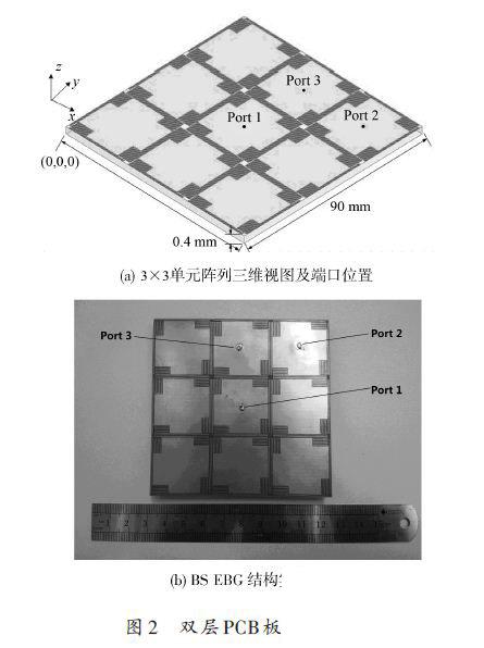

        为了验证新型BS EBG结构单元的有效性,设计一个3×3单元阵列的双层PCB板。如图2所示,PCB板尺寸为90 mm×90 mm×0.4 mm,介质层厚度为0.4 mm,介质材料为FR4,地平面保持连续完整。为了测试3×3单元阵列对SSN 的抑制特性,如图2(a)所示,在位于坐标(45 mm,45 mm),(75 mm,45 mm),(75 mm,75 mm)的三点处,分别加载3个测试端口,坐标原点如图2(b)所示。

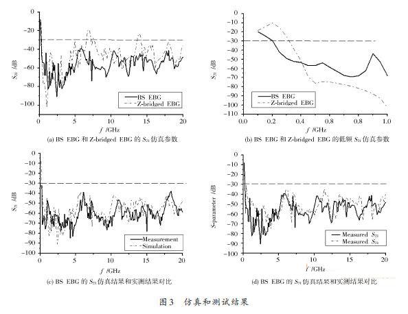

        新型BS EBG 电源平面和Z-bridged 电源平面在0~20 GHz 之间进行仿真对比,使用的工具是ANSOFT公司的HFSS 软件。带宽定义为S21 参数的插入损耗小于-30 dB 的范围。如图3(a),(b)所示,新型BSEBG 电源平面的S21 带宽范围从220 MHz~20 GHz(19.8 GHz带宽),而Z-bridged EBG 结构的仿真S21 的范围从330 MHz~6.55 GHz(6.22 GHz带宽)。从图3(c)可以看出,BS EBG 结构的仿真数据和实测数据具有良好的一致性。与Z-bridged EBG结构相比较,新型BS EBG的带宽增加了218.3%,相对带宽增加了约15%,下限截止频率降低了110 MHz,几乎覆盖了SSN的全部频带。
        由图3(d)可以看出,BS EBG的S21 和S31 曲线基本一致。因此,本文的BS-EBG结构可以全方位消除电源平面上的SSN.
