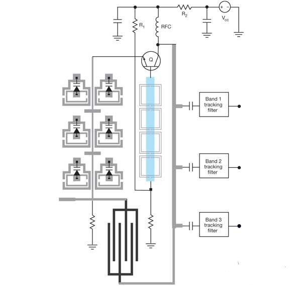

        另外一种方法是如同Synergy Microwave公司频率源设计师发明的那样,可以搭建一个单一可重构的并发振荡器(RCO),其频率将覆盖多个压控振荡器(VCO)。Synergy公司的RCO可以支持多个无线电频段(图1)。与单独的振荡器相比,这些RCO可以提供相当于独立可调谐振荡器的性能,而尺寸和功耗将有显着减小,因而适用于多频段、多模式的无线通信系统。

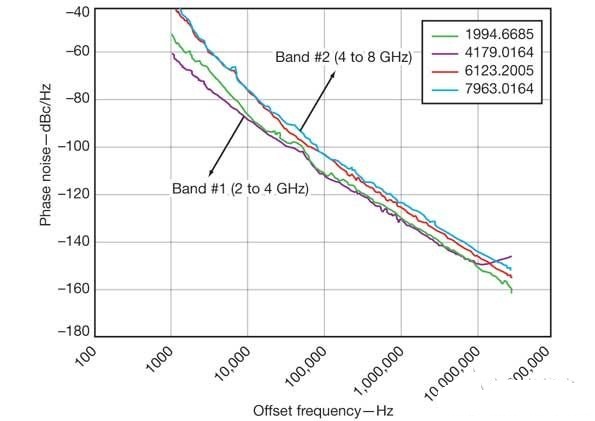

        在Synergy Microwave公司的新方法中,多频段信号是并发产生的,可根据需要随时提供使用(图2)。
        图2:当需要多个并发信号时,比如2.4GHz和4~8GHz范围内的信号时,可以使用RCO源方法

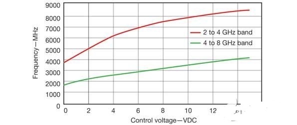

        这种新的振荡器(图1)使用更高阶的多耦合型平面谐振器(MCPR)为不同频段(和不同应用)同步产生不同的频率。它工作时不需要倍频器,也不需要在谐振器和/或振荡器之间进行切换。与其它多重信号产生方法相比,这种方法可以减少复杂性、尺寸和功耗,并能获得卓越的相位噪声性能(图3)。
        图3:多信号振荡器方法可以在不牺牲相位性能的情况下减小功耗和尺寸

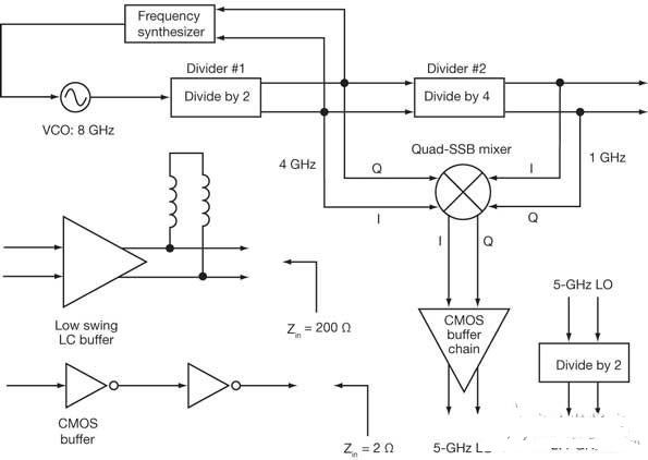

        多模无线电的基本原理是,只使用一个发送/接收信号处理链同时处理两个或更多个不同频率的信号。图4显示了一个双频段、2.4GHz/5GHz WLAN收发器系统的频率规划。它利用频率合成器中带二分频器的单个8GHz VCO产生4GHz信号,接着使用四分频器获得1GHz信号。这些同步(I)和正交(Q)信号在正交单边带(SSB)混频器中混频产生5GHz信号,然后再经过进一步分频得到2.4GHz信号。
        图4:这种频率规划将从单个8GHz VCO产生多个WLAN信号
        这种方法需要多个缓冲器、分频器和滤波器电路,才能产生双频段WLAN无线电设备所需的信号。也可以从更低频率的信号着手通过增加倍频器来产生多个信号。但在使用正交频率转换器的情况下,倍频很少用于最后一级频率转换,因为在更高的频率处理差分输出有很大的难度。

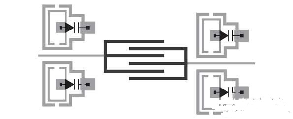

        设计这种振荡器的技巧,是需要了解支持多个独立频段所需的负电阻值,这方面的信息可以通过执行网络分析找到。这类分析可以形成图1所示的多模多频振荡器设计。专利待批的多频振荡器采用基于超材料的四阶谐振器(图5)。
        图5:多频振荡器采用了基于超材料的更高阶谐振器

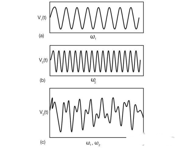

        带高阶(《2)谐振器的振荡器,可以实现多个稳定的振荡模式,并产生多个谐振频率。借助合适的非线性有源电路拓扑和必要的谐振器元件值,更高阶振荡器可以提供多于一个的谐振频率。例如,具有四阶谐振器的可调谐振荡器,可以单独或同时产生两个截然不同的频率ω1和ω2(图6)。这种振荡器可以通过在振荡器晶体管(比如双极晶体管)基极综合两个不同值电感组装而成,从而创造同时持续振荡所需的条件。
        图6:带四阶谐振器的振荡器可以产生多个同时输出信号

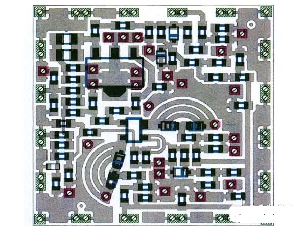

        为了验证多频振荡器概念的有效性,这里组装了一个原型用于产生两个同步频段。通过在双极晶体管的基极使用两个并联二阶谐振器,实现了振荡器的四阶谐振器(图1)。RCO采用的版图设计(图7),可以用标准集成电路(IC)技术制造。它使用了更高阶的超材料谐振器完成多个并发频率的操作,能横跨两个不同频段(如2.45~2.65GHz和4.85~5.25GHz)调谐,与分开的开关型VCO相比,功耗和尺寸有显着减小。
        图7:在双频振荡器原型的制造中使用了这个版图

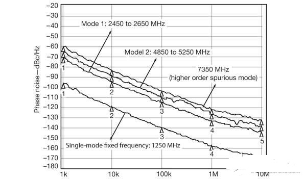

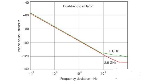

        直观的感觉是,较低频率振荡范围(2.45~2.65GHz)所需的电感值要比较高频率模式(4.85~5.25GHz)时大。在商用计算机辅助工程(CAE)软件的帮助下,可以对双频振荡器的诸如相位噪声等不同性能参数(图8)进行仿真。通过在双极晶体管基极的谐振器网络上跨接调谐电容,可以综合出要求的电感值,原理是调谐电容可以在感兴趣的工作频段上,提供晶体管发射极所需的负电阻和电抗(电感或电容)。
        图8:计算机辅助工程软件工具在仿真双频振荡器设计的性能参数时非常有用,比如这张相位噪声性能图

        但与常用的开关型谐振振荡器相比,四阶振荡器在VCO实现中有更好的相位噪声性能和/或更高的调谐范围。两种载波范围1MHz频偏处的原型源相位噪声测量值通常都好于-120dBc/Hz(图9)。
        图9:原型源的相位噪声在两种调谐范围1MHz偏移处的测量值通常都好于-120dBc/Hz
