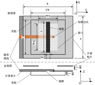

        天线结构如下图1所示,天线制作在相对介电常数为2.55厚度为1mm的聚四氟乙烯介质基片上。在介质基片一面的金属板上开一缝隙,另一面采用50欧姆微带线馈电,微带线在缝隙处通过过孔与开缝金属板短路。开缝面下方为背腔结构,而在馈电面上部加上一开窗的金属贴片。背腔内、开窗金属片与介质基片之间均无介质填充。
        图1  天线结构俯视与前视图
        设计中,通过调整各参数可以获得需要的方向图特性与阻抗特性。在各个参数中,背腔的长度Ca、开窗贴片的长度a这两个参数对天线特性影响较小,可事先选定。选取准则为Ca约为最低频率对应的波长,而开窗贴片长度a可充分覆盖缝隙即可。

        天线的工作频段为DCS频段,因此设计时中心频率设定为1.8GHz,其对应的自由空间波长为167mm。因此,参照文献的结果,L可选取为中心频率波长,即167mm,W选为5mm,Ca可选为180mm,Cb为100mm,Wa、Wb分别选择100mm与50mm,a、b则分别取为220mm与150mm,H1、H2均选为5mm。
        在上述参数的基础上,使用HFSS进行优化设计即可获得较为理想的天线参数。优化过程中可以发现,开窗的大小会对天线的辐射方向性影响较大,开窗过大或过小,天线都不能在Z轴正上方(坐标如图1)获得理想的增益。而缝隙长度L则主要影响天线整个频带内增益的起伏。当其他参数固定,而L在一个波长附近变化时,可以发现L越大,则频率高端增益越好,反之,L越小则低端增益越高。缝隙带度W与开窗宽度Wb、背腔宽度Cb对天线的阻抗特性影响较大。例如,缝隙越宽则天线的阻抗带宽越宽,然而其带内驻波比则相应增大,反之,则阻抗带宽变窄而带内驻波比减小。根据这些规律,可以有目的调整各个参数,最后对开窗贴片的高度H1、背腔高度H2进行微调即可实现理想的方向图与阻抗特性。

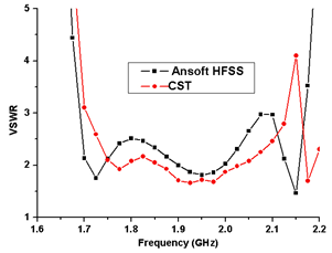

        仿真获得的天线阻抗特性如图2所示。此处,我们将HFSS仿真获得的结果与另外一种电磁仿真软件CST Microwave Studio 仿真获得的结果进行了对比,发现二者基本一致,证实了仿真结果的可靠性。仿真结果显示,在1.7-2.05GHz频段,天线VSWR<2.5,具备较好的宽带特性,可完全覆盖DCS频段。
        图2  天线驻波比特性
