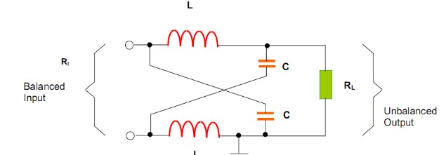

                LC巴伦设计本质上是一个电桥,称为“格子形式”巴伦。电路中包含两个电容两个电感,分别产生± 90°相移。下面图1中是LC巴伦的电路示意图。
                图1 LC集总器件巴伦电路原理图
                        在工作频率时,满足
                        设计LC巴伦时要确保工作频率远远低于电容电感的自身谐振频率,并考虑贴片电容。上述电路主要用在推挽放大器的输出端,推挽功放提供平衡信号我们希望变成不平衡的信号输出。通常还用到螺旋绕线形式的巴伦,在图2中给出。

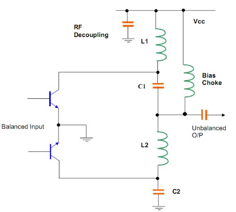

                        然而,用之前表述的集总器件巴伦实现芯片级的绕线巴伦更为方便,如图3所示。
                图3 集总器件代替绕线变压器实现平衡不平衡转换

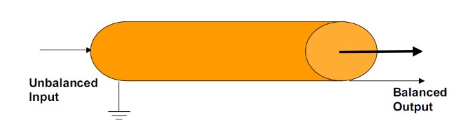

                        传输线巴伦可以通过&lambda;/4传输线实现或者图4中所示的同轴线实现。
                (a)1:1同轴巴伦
                图4 四分之一波长同轴线实现的同轴巴伦,1:1阻抗传输

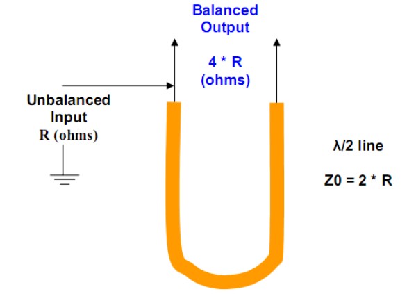

                        如果需要阻抗变换为1:4,可以用图5中所示巴伦形式
                (b)1:4同轴巴伦
                图5 四分之一波长实现的同轴巴伦,实现1:4阻抗变换

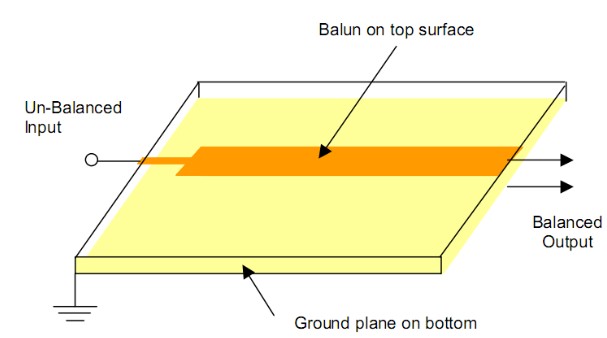

                        (3)微带线
                        微带印刷巴伦有很多种形式,优势是价格低廉,可以印刷在pcb板上或者微波集成电路介质板上。另一方面微带巴伦尺寸相当大,尤其是在低频RF频段。小的耦合线常用在微波频段带宽可以达到10-20%。

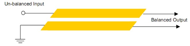

                        最简单的印刷式巴伦是耦合线巴伦,也称作平行线巴伦,如图6所示。用中心频率的四分之一波长微带线构成,带宽可以达到一个倍频,提供足够高的微带线之间的耦合。实际中图6中的单边耦合巴伦并不常用。
                图6 单一耦合线巴伦

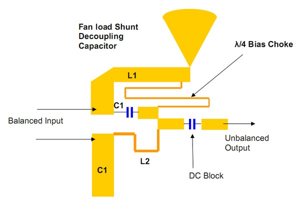

                        最后,我们可以用微带线技术实现LC形式的巴伦。将电容电感量用微带线来表示(图10)。
                图10 用微带线等效电容电感的LC巴伦
