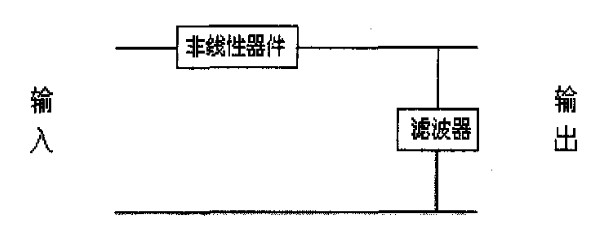

        为了得到所需要的频率分量,必需采用非线性器件进行频率变换,并用相应的滤波器或选频电路选取有用的频率分量。图1是频率变换电路示意图。图1中的非线性器 件可以是二极管、三极管、场效应管(FET-field effecTtransistor)和模拟乘法器等。滤波器滤除通带外频率分量,输出所需中频分量。
        图1 频率变换模型

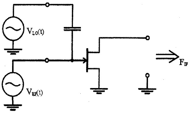

        在FET混频器中,由于FET工作频率高,其传输特性近似为二次曲线,混频后只有2阶交调产物, 不容易产生有害的高阶交调产物,动态范围大,非线性失真小,噪声系数低,单向传输性能好。因此,工作频率较高时,常常选用场效应管来构成混频电路,实现输 入信号的下变频功能。场效应管构成的混频电路形式有两种,即单平衡场效应管混频器和双平衡(环形)混频器。FET组成的简单的单端混频电路如图2所示。有 源场效应管用来混频具有变频增益,与无源FET相比,它具有较高的噪声系数。
        图2 单端FET混频器

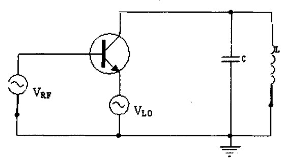

        二极管混频动态范围大,组合频率分量少,本振泄漏小,无变频增益;晶 体管频率动态范围小,信号电平只有几十毫伏,组合频率干扰大,本振泄漏严重,但是晶体管混频器有较高的增益,目前被广泛应用于中短波收音机。较常用的电路 形式如图3所示。由图3可见,对射频信号VRF来说,该电路是共射组态,具有较高的输入阻抗。在这种组态中射频信号与本振信号有一定的隔离,接收射频信号 时不易受本振信号的影响,稳定性较好。
        图3 晶体管混频器

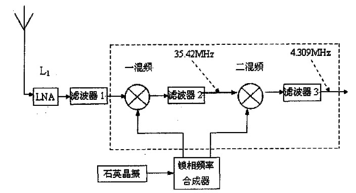

        根据前面的介绍,二极管混频没有变频增益,晶体管本振泄 漏比较严重,所以我们选用场效应管组成双平衡混频器结构,来设计GPS的两级下变频,这种结构使得混频器的输出端口对本振信号和射频输入信号有较高的隔离 度。为了取出所需的频率成分,还需要加入合适的中频滤波器。混频电路的结构如图4所示。
        图4 GPS下变频电路框图
        图4中,滤波器1滤出1575.42MHz的射频信号,送入混频器与1540.00MHz的本振信号进行下变频,经滤波器2滤掉杂散频率,输出 35.42MHz的中频信号,再送入混频器与31.11MHz的本振信号进行第二次变频,经滤波器3输出4.31MHz的中频信号,然后送入后继相关器进 行调整和处理。
        混频电路中的滤波器2和滤波器3的设计关系着接收机的整体性能。在电路中,滤波器2为中心频率35.42MHz的带通滤 波器,带宽2MHz左右,通带内频率响应要尽量一致,通带波纹大约为0.8dB,通带外对信号的抑制度要高,抑制镜像频率 26.80MHz=31.11MHz- 4.31MHz,插入损耗17dB 左右,根据这些参数,我们选用声表面波(SAW-Surface Acoustic Wave)滤波器Dynex DW9255来实现上述要求。

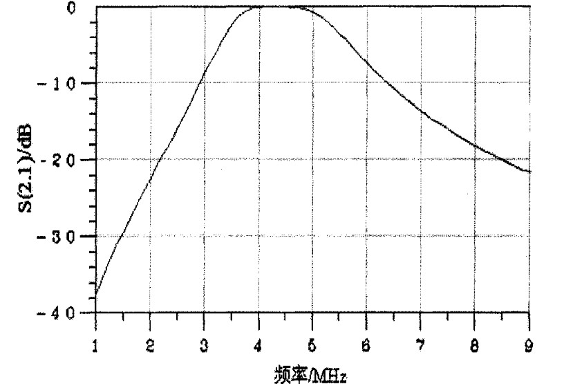

        利 用射频仿真软件ADS(Advanced Design System)对上面的电路进行仿真。图5下面部分的图标为散射参量S仿真控件,仿真参量设置如图5所示,扫描频段从1MHz到10MHz,间隔为 0.1MHz,得到该滤波器的S参量S(2,1)随频率变化的曲线如图6所示。散射参量S(2,1)表示滤波器网络的传输特性,也可以表示网络的正向电压 增益。从图中可以看出,中心频率为4.31MHz,在通频带3.31~5.31MHz内,信号通过滤波器网络后衰减很小,波纹较小,回波损耗在允许范围 内;在通带外,网络对信号的衰减逐渐增大,满足设计要求。

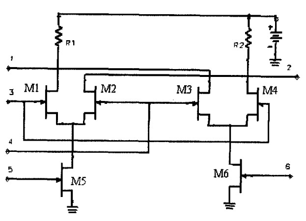

        采 用有源场效应管构成双平衡混频结构,如图7 所示。图7 中,M1、M2、M3、M4、M5和M6为6个场效应管,端口4所连的场效应管M2、M3接本地振荡信号VLO,端口3所连的场效应管M1、M4接本地振 荡信号VLO的反相信号,端口5和端口6分别接射频输入信号VRF及其反相信号,中频信号VIF及其反相信号分别由端口1和端口2引出。
        图7  单级双平衡FET混频电路
        两级混频器的电源电压为3.3V,适当调节电路中元件的参数,可以使得第一级混频增益约为27dB,在1504.58MHz处射频镜像抑制为9dB,可以在 一级混频前加一个镜像抑制滤波器来提高射频镜像抑制度;第二级混频器加上中频放大器总增益不小于75dB,满足系统要求。
