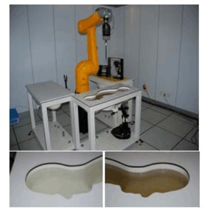

        SAR 测量系统主要由人体模型、电子测量仪器、扫描定位系统和被测设备夹具等组成。测量通过自动定位的迷你小型场强探头测量模型内部的电场分布来进行。根据测得 的场强值可以计算出SAR的分布以及峰值空间平均SAR。在对手机进行SAR测试的时候,如果天线可以伸缩,两个位置都要测试,也就是全伸出和全收缩的位 置;可翻(滑)盖移动电话,如果开盖和合盖时均能打电话,则两种状态都要进行测试。
        图1、SAR 实验室

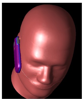

        天线设计后,用专门的3D 绘图软件CATIA 画出天线的的3D 实体图,然后将其天线和手机结构图导入到天线三维电磁场仿真软件EMPro 中,再导入人头模型。在导入手机和人头模型后,最好移动人头模型来调整两者的相对位置,这样便于手机天线的调试和导入。
        在模型导入后,手机的放置显得尤为重要,它将决定仿真后数据的精确度。标准的人头模型的形状是根据人体学研究中成年男子头部的研究报告而制定的,模型的耳朵模拟人使用手持设备时耳朵的扁平状态。
        在 测试SAR 的时候,根据手机的摆放位置不同,分为“贴紧脸颊”和“倾斜15 度”两种,这是根据人们日常打电话的时候持机的习惯不同而定;同时,测试的时候又有左侧和右侧的区分。同样在仿真的时候我们也要严格遵循实际测试时的摆放 方法放置模型(图4 显示了建模后的示意图)。
        图4、手机&S 人头模型3D 图
