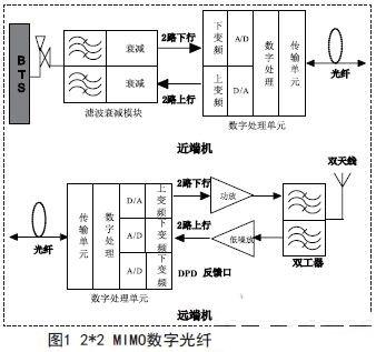

          2.1 整体架构
          在移动通信领域,直放站是基站网络形成以后,进行盲区的覆盖补充和完善,新型数字光纤直放站是目前直放站中应用最广泛的。以典型的2*2MIMO的新型数字光纤直放站原理框图如图1所示:
           远端机主要分为4个大模块:数字处理模块?RFIC收发模块?功放和双工器滤波模块。数字处理模块用于光传输的调制解调、数字上下变频、A/D转换等; 收发模块完成中频信号到射频信号的变换;再经过功放和滤波模块,将射频信号通过天线口发射出去。近端机更简单,主要比远端机少了低噪放和功放,其他原理和 远端机类似。

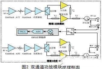

          (2)高效率高线性功放设计
           总功率输出10W以上的功放,其功放模块采用了Doherty功放合成技术和先进算法的双通道分时处理的单路DPD技术相结合,使功放的线性和效率得到 很大的提高,既满足LTE信号对线性的高要求,又降低了设备功耗,减小运营商的运营成本。其功放模块的原理框图如图2。
          ①Doherty功放合成技术及实现
           功率放大器的线性度和效率是设计功率放大器的重点。Doherty方法被认为是提高效率最有前景的一种结构。Doherty功放有一个主功放和峰值功放 构成,将输入信号的平均部分和峰值部分分开放大,然后合成,通过对输出的合路微带的设计,使峰值功放和主功放都起到Load-Pull的作用从而获得高效 率。数字预失真DPD与Doherty结合的结构具有很大的价值。
          由于LTE系统采用了OFDM和64QAM调制方式,具有很高的峰值功率,因此本项目采用适当的削峰CFR技术,包络跟踪技术和2路Doherty合成等技术,进一步提高功放效率。
          ②功放部分采用了多通道分时处理的单路数字预失真DPD技术及实现
           D P D技术的优点是不存在稳定性问题,有更宽的信号频带,能够处理含多载波的信号,效率较高。为了满足LTE调制信号对功放的高线性要求,新一代功放的DPD 技术得到了极大地发展。DPD算法的主要思想是对功放的非线性效应进行反向建模,以抑制它的非线性影响,使功放尽可能线性化。
           另外LTE数字光纤站开发采用多天线技术,支持2天线,相应的下行功放输出有2路,采用射频开关切换,分别对其每路功放进行DPD数字预失真处理, 通过软件设计一定时间进行切换保持,可以保证每路的DPD的性能,比传统DPD方式减少了1路,节省了硬件空间,并节约了成本。

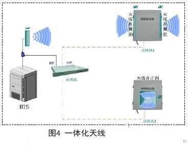

        3.2 小功率一体化天线(伪装型)数字光纤站产品
           随着运营商及客户的发展需求,很多小区城中村不断的增加,弱信号覆盖区域越来越多,而随着通讯知识的普及,群众对射频信号辐射的意识已逐渐增强,因此物 业协调难度也越来越大,很多应用场景不能使用正常的天线进行覆盖补盲,这就需要有一种辐射功率不大且天线伪装的直放站,使直放站设备工程架设容易又对群众 的影响降到最低。
           鉴于上述存在的问题,开发一种小功率一体化天线(伪装型)的数字光纤直放站产品将会得到广泛的应用,其组网工作原理示意图如图4。设备功率每路最大支持 2W,美化机箱尺寸及外观以闭路配线箱或网络集线箱来设计,设备使用的光纤及取电均使用当地现网资源,由于采用了隐蔽小巧的外观,不用业主协调,工程安装 方便快捷,能够有效解决城中村及复杂住宅小区等场景的信号覆盖问题。
