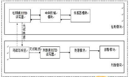

        本文设计的汽车尾气检测系统电路包括检测模块和判断模块,汽车尾气检测系统可通过检测模块准确检测行驶在实际道路的汽车尾气成分,并将检测结果发送至检测路段的判断模块,判断模块对汽车尾气是否超标作出判断并发送相应的信号给报警模块。可在多个路段设可有判断模块,随时接收经过该检测路段汽车的尾气排放数据,可实现无需人工操作便可准确测试机动车尾气成分,大大减少了检测时间,汽车尾气检测系统的原理图如图1所示。

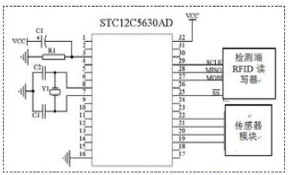

        检测模块的部分电路原理图如图2所示,中央控制模块采用单片机STC12C5630AD,单片机的P3.7端口与传感器模块电连接,用于控制传感器模块是否工作,单片机的第P1.0、P1.1和P1.2引脚与传感器模块电连接,用于接收传感器模块采集的信号。单片机SPI接口的4个引脚:MISO、SCLK、MOSI和S分别与检测端RFID读写器的SPI接口电连接,用于接收检测端RFID读写器读取的可读写标签的UID,并可将传感器模块采集的数据及汽车车牌号发送给检测端RFID读写器。

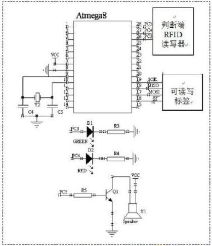

        判断模块的部分电路原理图如图3所示,处理模块采用单片机Atmega8,其SPI接口的4个引脚:MOSI、SCK、MISO、MOSI和S分别与判断端RFID读写器的SPI接口电连接,用于读取判断端RFID读写器中的数据,该数据是判断端RFID读写器读取可读写标签存储的数据。
        报警模块采用彩色LED作为指示灯、扬声器作为发生装置,单片机Atmega8的第PC3、PC4端口分别与绿色指示灯D1、红色指示灯D2电连接,PC5端口通过电阻R5与扬声器U1电连接。若被检测的汽车尾气超标,则红色LED亮,且扬声器发出警报;若未超标,只有绿色LED亮。
