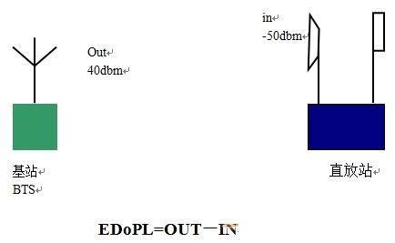

                        EDoPL(有效路径损耗) 就是指基站输出口到直放站的输入口的总的路径损耗。无论信号是通过空中传播或通过光纤传输。
                        直放站的噪声经过放大(直放站的上行增益)和有效路径损耗后进入基站,和基站接收机的噪声叠加就会提高接收机噪声电平。
                        直放站的噪声到达基站接收机输入端的等效热噪声电平Nin:Nin=K*T*B + NF rep +G rep - EDoPL
                K*T: 热噪声密度              B:系统信道带宽
                NF rep :直放站噪声系数       G rep :直放站增益
                EDoPL:有效路径损耗

                        例一:设EDoPL为90dB,  直放站增益设为90dB(设此时直放站下行输出功率和基站一样),直放站和基站的噪声系数5dB, 为保持上下行链路平衡,上下行增益设置一样。利用前边的公式可以得出: ROT=3dB
                        结论:直放站的引入使基站噪声电平提高3dB,接收机灵敏度降低3dB,施主基站覆盖范围缩小20-30%,同样直放站的覆盖范围也要相应减小。
                        例二:设EDoPL为90dB,  直放站增益设为85dB(直放站下行输出功率比基站小5dB),直放站和基站的噪声系数5dB, 为保持上下行链路平衡,上下行增益设置一样。利用前边的公式可以得出:ROT=0.8dB
                        结论:直放站的引入使基站噪声电平提高0.8dB,接收机灵敏度降低0.8dB,施主基站覆盖范围缩小较少。
                通 过以上两例可以看出,当直放站增益设置比有效路径损耗减直放站的噪声系数小时,直放站对基站的影响比较小(如果在此基础上再留10dB左右的余量,直放站 对基站影响将会更小:<0.3dB),此时直放站的输出功率比基站功率低。  如:  施主基站输出43dBm(20W), 直放站噪声系数5dB, 在使用直放站时最大输出功率应小于38dBm. 光纤直放站也要遵循同样原则。在人口稠密、信号复杂城市环境,建议使用较小功率的直放站。
