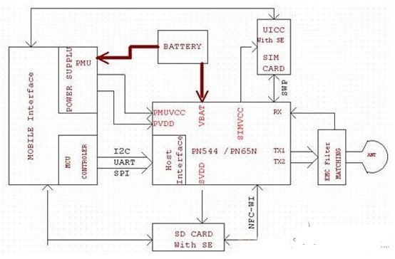

        2 NFC电子钱包总体结构
        2.1 NFC PN544 / PN65O的结构框图
        如下图1为NFC PN544 / PN65O的结构框图。
        图1 NFC PN544 / PN65O硬件电路框图
        2.2 PN544和PN65O优势特性
        (1)小尺寸,便于进行尺寸优化
        (2)低功耗
        (3)电池关闭及低电量工作模式
        (4)可选与平台无关的软件堆栈
        (5)提供GPIO PORT可供外部单元控制
        (6)中断IRQ可使外部控制单元的命令通讯更简易
        (7)支持安全单元控制接口
        (8)整合电源控制单元

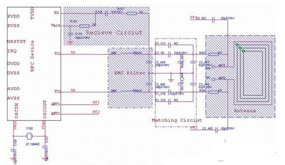

        3.1 RF部分
        NFC射频电路是由EMC滤波电路、匹配电路、接收电路、天线等四部分组成。
        3.2 EMC电路
        由于该系统是以13.56MHz的操作频率为基础。该频率由石英晶振产生。与此同时还会产生高阶谐波。为了符合内部电磁兼容性规则,13.56MHz的三次、五次及五次以上的高阶谐波必须适当的抑止。所以该EMC电路配置为一LC低通滤波器,用来滤除高次谐波。
        3.3天线匹配电路
        由于天线线圈本身是一个低阻抗的设备,为了能够把NFC IC送出的能量以最大化的传递给天线,所以在天线与NFC IC间须加一匹配电路。消除因不匹配而造成的信号反射形成的能量损失。
        3.4接收电路
        由R127,C118,R128,C119组成,芯片内部产生的Vmid电位作为RX管脚的输入电位,为减少扰动,需用电容将Vmid接地。Vmid的偏置电压可以增加Rx脚的电压驱动。图2所示的为NFC射频接收电路。
        图2 NFC射频部分电路

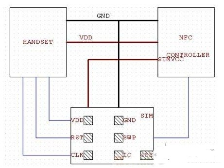

        3.5 NFC与SIM卡安全模块接口电路
        NFC IC带有SWP一线接口可以实现与SIM卡的数据通讯,其参考电路如下图3所示。
        图3 NFC与SIM卡安全模块接口电路
