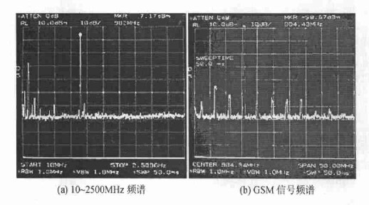

        目前,UWB-SPR所利用的电磁波,其中心频率多在1GHz左右,3dB处带宽约为1GHz。显然,此频带范围覆盖了 GSM 移动通信、电视、GPS、专用的行业通讯等的频段,其中GSM设备的发射和接收信号构成了UWB-SPR冲激回波的主要RFI。这种RFI的功率较高,比 如,近距离的手机信号源对UWB-SPR,接收机的干扰功率可达7dBmW ,甚至更高,见图1(a);该图显示了RFI在10-2500MHz范围的分布,其中,最高谱峰(902MHz,7.17dBm)为GSM 移动通信干扰、第2谱峰(91MHz-18.67dBm)和第3谱峰都为调频广播干扰、其它各谱峰为电视干扰。图1所采用的接收天线是TEM 加脊天线,带宽为2.5GHz左右。另外,RFI在回波信号频谱中表现为带宽很窄的尖峰,在时域SAR图像中则为无规则的亮线或亮斑;这些干扰将对系统的后续信号与数据处理,如分层和成像、目标分类带来很大的影响。

        (2) 无线电管理委员会对于GSM 的频段也有严格限定,但GSM 在限定的频段内采用动态信道分配方法(DCA),即系统根据当前的业务负载和干扰情况,动态地将频段内的随机信道(频率和时隙)分配给所需用户。因此,就 单个GSM手机而言,其发射和接收信号在时间上是随机的,见图2(a)和图3(a);频率上,在某一频段内也呈现随机性,见图1(b),该图显示了GSM 手机发射信号的频点在875~925MHz频段范围内的随机分布,峰值带宽随机出现;这种在时间和频率上的随机性和广播电台、电视的射频干扰在时间和频率 上的相对稳定性是截然不同的。若对GSM的随机射频干扰采用上述的正弦信号对消法、频域陷波方法。就需要复杂的建模和大量的运算以自适应于GSM 射频干扰在时间和频率上的随机性。显然。对实时性很强的UWB-SPR,上述方法都不适用。
