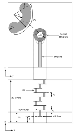

        此圆极化阵列单元采用8个三分之一开口圆环,并且每个圆环两端加入两个小环以防止加工过程中通孔的位置不对导致连接不正确使得天线无法正常工作。各个圆环之间采用通孔连接来形成螺旋天线结构。馈电采用带状线通过通孔连接到辐射单元。这样使得馈电部分和天线辐射部分隔离,便于设计阵列时减少馈电网络对阵列的影响。
        天线单元结构如图1所示。整个设计的单元为20层。LTCC材料采用Ferro A6-M(介电常数εr为5.9,损耗正切角tanδ为0.002)。每层的厚度为0.1mm,金属的厚度为0.01mm,通孔的半径为0.05mm。阵列单元的尺寸如表I所示。
        图1  阵元结构图
        表I  天线阵元详细尺寸
                                                                        符号
                                                                        数值
                                                                        单位
                                                                        r1
                                                                        0.3
                                                                        mm
                                                                        r2
                                                                        0.15
                                                                        mm
                                                                        r3
                                                                        0.1
                                                                        mm
                                                                        phi
                                                                        120
                                                                        degree
                                                                        h1
                                                                        0.5
                                                                        mm
                                                                        h2
                                                                        0.3
                                                                        mm
                                                                        h3
                                                                        0.1
                                                                        mm
                                                                        h4
                                                                        0.2
                                                                        mm
