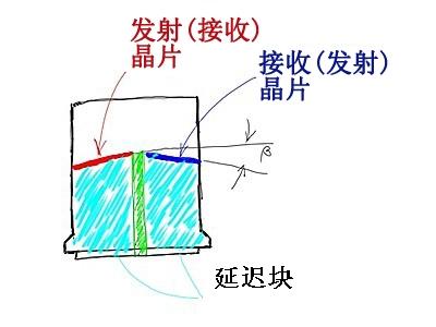

                        这两种双晶探头中,双晶直探头的应用较为广泛,以下以双晶直探头为例重点探讨双晶直探头的结构和工作原理:
                        双晶直探头的两个纵波晶片一个用于发射超声,一个用于接收超声(图一)。发射压电晶片大都采用发射性能好的锆钛酸铅,接收压电晶片大都采用接收性能好的硫酸 锂。区别于单晶探头而言,双晶探头的发射灵敏度和接收灵敏度都更高。双晶探头的两个晶片之间有一片吸声性强、绝缘性好的隔声层,它不仅用于克服发射声束与 反射声束的相互干扰和阻塞,而且能使脉冲变窄、分辨率提高、消除发射晶片和延迟块之间的反射杂波进入接收晶片,有效减少杂波。
                (图一)
                        由于双晶探头的发射部分和接收部分都带有延迟块,能使探伤盲区大幅减小,故双晶探头对表面缺陷的探伤十分有利。
