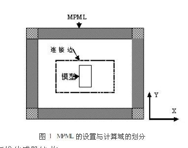

          时域有限差分法(Finite Difference-Time Domain,简称FDTD是一种电磁场数值计算方法。该方法直接对依赖时间变量的Maxwell旋度方程做二阶精度的中心差分近似,把旋度方程 中电场和磁场的微分算子转换成差分形式,也就是说,它把Maxwell方程时间和空间上的连续变量在时域和空域中离散化,并在每个离散点上用差分代替微分。由于FDTD法直接来源于Maxwell方程,所以从理论上讲,它具有最广泛的适用性。
          在对Maxwell方程差分化的过程中,FDTD存在着数值稳定性问题和数值色散问题。数值稳定性问题限制了时间步的大小:
            数值色散限制了一定频率下的网格尺寸,在计算时,通常要求 。其中,是被研究媒质空间的最小波长值(对应最高频率)。在模拟大结构时,有时将要求放宽为
            (2)
          计算域的划分如图1所示,整个计算域是由六个面包围的立方体,四周设置10层的被修正的完 全匹配层 (MPML)吸收边界条件,为了便于入射波的引入和参数的提取,将整个计算区域分成两个区域:总场区和散射场区,它们的连接边界如图1 的虚线所示,入射波就从该边界引入。

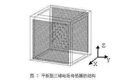

        2.2 三维传感器结构
          对于数值模拟中传感器结构,选用平板型三维电场传感器,见图2。体积应尽可能的小以减少传感器对被测电场的影响,结构内部是10×10×10cm的导电立方体,作为天线的接地极;在它的六个表向外等距离放置大小相等的6个正方形导电平板,作为天线的极板。
         图2 平板型三维电场传感器的结构
          为了使数值模拟的结果对传感器的实物设计提供依据,本文设计了5种模型,见表1,分两种情 况:第一组,保持正方形平板的尺寸不变,改变平板距离内部立方体的长度(No.1、2、3);第二组,保持平板距离内部立方体的长度不变,改变正方形平板 的尺寸大小(No.1、4、5)。

                  (1) 从数值模拟结果上来看,保持天线平板到内部立方体的距离不变,只改变正方形平板的尺寸大小,对感应电压影响不大;保持正方形平板的尺寸不变,改变平板到内部立方体的距离,对计算结果有很大影响,距离增加一倍,感应电压的峰值近似增加一倍。
                  (2)从感应电压的波形看,三维天线的高频响应很好,低频响应不足,需要在实际设计时对低频进行补偿。
                  (3)接地极的边长的改变对天线的频率响应影响很大,接地极的边长减小可以提高天线的带宽。
