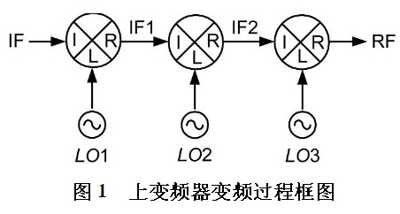

        根据设备技术指标及频率接口的要求,并考虑混频器等器件的技术指标,设备采用3次变频的方案实现,具体分析见第1中频频率选择。设备变频过程框图如图1 所示。
        为了下文叙述方便,定义第1 级混频器后的频率为第1 中频,简称IF1 ;第2 级混频器后的频率为第2 中频,简称IF2 ;设备中频输入简称IF。

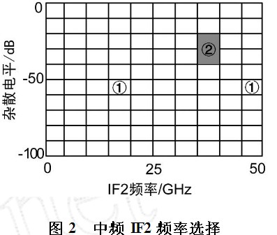

        (1) 第二中频频率IF2 选择
        使用频率规划工具,设定混频的射频输出频率,以及射频带宽、中频带宽以及本振功率,就可以寻找无杂散或杂散最低的区域。中频选择仿真结果如图2 所示。图中①区域为没有杂散区域; ②区域为存在杂散区域。可以看出杂散电平小于- 60 dBc 的中频可供选择的区域为1. 0~20. 5 GHz。根据以下2 条原则就可以确定中频IF2 的频率:① 工作在毫米波频 段的混频器,可供选择商品器件的不多,工作在EHF 频段的混频器中频频率一般不大于4. 5 GHz ,因此IF2 的频率必须小于4. 5 GHz ; ② 同时因为设备中频IF2 带宽为2 GHz , 为了避免2 ×IF2 +LO3 信号进入工作带内,中频频率的最低频率必须选择在2 GHz以上。综合考虑将中频IF2 选择为2 GHz 以上,4. 5 GHz以下。

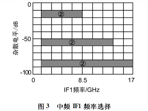

        (2) 第一中频频率选择
        当IF2 选定后,假设设备采用2 次变频,则IF1频率为中频输入IF(设备输入频率为L 频段信号) 。此时IF 与IF1 相隔较近,导致本振频率无法抑制,所以方案必须采用3 次变频。只有IF1 选择为一个较高的中频上,才能避免出现上述的问题。
        从IF1 中频选择仿真分析结果如图3 所示。图中①区域为没有杂散区域; ②区域为存在杂散区域。在0~17 GHz 范围内,只有0~450 MHz 范围内没有杂散,在其他频率内均存在不同组合的杂散分量。当频率超过12. 35 GHz 后杂散分量只有- 2IF1 +3LO1 这一个杂散,这一杂散可以通过降低IF1 的电平,使得杂散电平降低到设备的要求值。
        因为L/ Ku 模块方案已经很成熟,最终中频IF1频率选择在Ku 频段,缩短了设备设计周期。

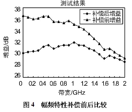

        变频器包含了混频、滤波、放大等多个环节。为了满足设备指标要求,主要采取了如下的技术措施:用新型 谐波混频器,降低本振的工作频率,减小了本振的实现难度; ②采用微带探针形式波导- 微带过渡,通过波导H 面的孔插入波导腔中,降低了插入损耗,改善了端口驻波; ③采用新型电路,电路在IF2 频率范围内,频率响应小于2 dB ,保证了整机的幅频特性指标; ④增加了新型结构的均衡补偿电路,补偿EHF 频段的分布参数影响,整机2 GHz 带宽内幅频特性小于3. 5 dB ,满足了系统指标需要。

        设备调试完成后,进行了指标测试。图4所示的测试曲线为设备幅频特性补偿前后的曲线,从图中可以看出补偿前幅频特性为8dB左右,补偿后为3.5dB ,增益也满足设计要求。设备的杂散输出最大为-55dBc ,1 dB输出功率大于+16dBm。
