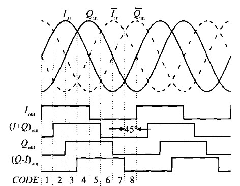

                        3bit 相位体制ADC的量化对象是输入信号的相位量,基本功能是将输入的两路正交模拟信号转换为四路含相位信息的数字信号。输出信号是占空比为1:1、频率与输入正交信号同频 率的方波信号,但每相邻两路之间的相位差为45°。3bit 相位体制ADC 的输入输出时序关系及真值表分别如图1、表1 所示。所以,3bit 相位体制ADC 的输出信号每周期含8 个相位态,电路的转换速率为输入模拟信号频率的8 倍。
                表1、输出真值表
                图1、输入输出时序图
