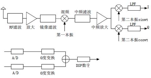

        超外差结构自从1977 年由Armstrong 发明以来,已被广泛采用.超外差接收机[3]系统如图一所示:
        图1、超外差接收机结构
        接受到的信号在第一次下变频模块之前使用一个外部镜像干扰抑制滤波器,可以使镜像干扰大大削弱,达到一个可以忽略镜像频率的水平,在下变频以后使用中频滤波 器可以进行正常的信道选择。第二次下变频后通常是解调出正交的两路信号,使得同相的和正交的两路信号在数字处理部分变得容易,在本设计中通过解调器将信号 还原成I/Q 两路基带信号,并采用运算放大器进行放大输出。最后得到的信号可以送入ADC 中采样,经后级的DSP处理恢复出原始信号。
