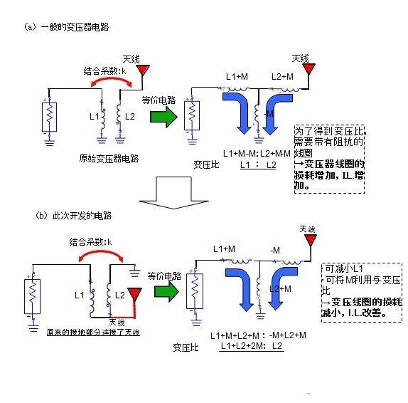

        结合系数是指构成变压器的2个变压器、线圈间的距离以及由线圈导致的磁束形状相关性而产生的变化。一边维持高结合系数一边控制变压比,因此变压、线圈的形状达到了统一的状态,从而开发了每个线圈的L值都能自由控制的构造。
        这种构造在LTCC(低温共烧陶瓷)内构造而成,可在变压器和线圈间的距离为数十μm的情况下制成。即使在微波频带中也可将变压器的结合系数控制在0.7以上。
        把高频变压器跟具有10Ω阻抗的天线连接,由于变压器本身的材料特性产生的插入损耗(插入损耗)比起跟50Ω连接的高频器件相对较大。因此,一般低频中使用的具有大L值和阻抗成分的变压器在高频下难以使用。
        为了削减这种阻抗成分并维持变压比,我们采用了图1所示的高频变压器的构造。该构造跟普通的变压器构造相反,它将接地连接端口跟天线连接端口完全逆 反。因此,才能达到如图1所示的变压比。使用该构造的话,因结合产生的互感M值会反应到变压器,变压器中使用的线圈L值会减小,由于高频变压器的阻抗成分 I.L.可以被抑制得很小。

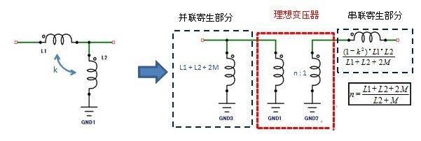

        如果在这样的天线中安装一定变压比的变压器,是不能只整合一个band的阻抗的。所以,天线用变压器,必备的设计需求是要使变压比适应天线的阻抗频率特性。这种适应方法如图2所示,是一种将理想的变压部分和寄生成分部分分解开来的等效电路。
        此次开发的变压器构造的寄生成分分为“串联L”和“并联L”两种。在这之中,串联寄生成分可通过增高结合系数减少影响,而并联寄生成分则可能会发生 “结合系数=1”的情况。必要的小L值设计的高频变压器中,是不可能排除并联寄生成分的影响的。但是,可通过控制这种并联寄生成分的值使变压比适应天线的 阻抗频率特性。并联寄生成分的值可通过转换变压器线圈的L值来达到控制。此次,我们就发现了能够很好地控制并联寄生成分的L值和结合系数K的组合。

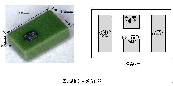

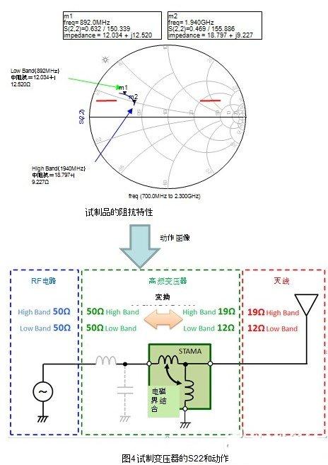

        有了上述的构造,以天线的组抗整合的简易化为目的试制高频变压器并评价。试制品的尺寸为2.0mm 1.25mm 0.6mm的表面贴装元器件(SMD)(图3)。在试作品的RF电路侧连接50Ω系的测定器,天线连接侧的阻抗和动画如图4所示。试制变压器将 lowband(892MHz)转换成12→50Ω,highband(1940MHz)装换成了19→50Ω。

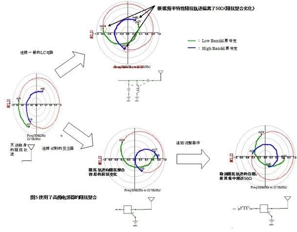

        将普通的LC电路跟天线连接,根据频率特性的不同在广带宽情况下阻抗整合会变得困难。针对该情况,将本次试制的高频变压器跟天线连接,lowband 和 highband都转换成了最合适的阻抗。也就是说,工匠图上的阻抗轨迹有可能变化成阻抗整合容易的形状。之后通过外部的调节元件将阻抗轨迹的相位进行微 调,有可能非常容易的就集中在50Ω附近了。(图5)

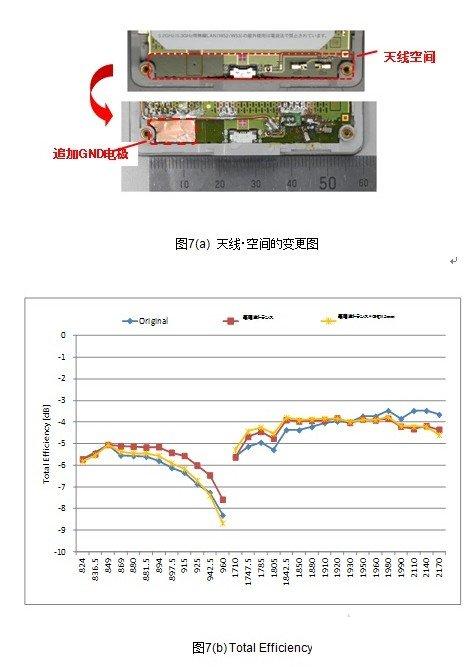

        使用市场上的夏普智能手机「ISW16SH」型号,在LC电路中进行阻抗整合时的特性,使用试制高频变压器进行阻抗整合时的特性,两者进行比较跟评价。(图6)
        ISW16SH机型在天线部分正下方有USB接口,在严格的条件下通过跟该接口连接对天线的电场进行评价。
        结果显示,lowband情况下LC电路和高频变压器都不可能达到「S11《-6dB」(反射损耗1.2dB)。而highband情况下,达到 「S11《-6dB」范围的,如果使用LC电路的话是300MHz,而使用高频变压器的话则是500MHz,达到了66%的改善效果。(图 6(c))。此外,LC电路和高频变压器中天线的综合特性显示「TotalEfficiency」,lowband的高频侧也得到了0.6dB的改善效 果。(图6(d))。这种改善效果正是由于带宽的广带宽化和I.L.得到了改善。
        接下来将针对天线小型化的有效性进行检测。一般来说天线具有改善接地距离的特性。但是,天线占据空间(排除了GND领域)很大的话天线以外的元器件安 装空间就会受压迫。天线小型化和缩小天线空间迫在眉睫。当天线空间的一部分被GND占据,对这时候的天线特性的变化进行评价。天线空间的宽度为52mm, 其中 13mm被GND占据,lowband的特性劣化,变成了跟LC电路等同的TotalEfficiency(图7(b))。这就意味着实际上天线空间的面 积可减少25%。
        综上所述,可证明本次试制的高频变压器跟普通的LC电路相比可以改变天线的特性。高频变压器的变压比适应了天线的lowband和highband阻抗的实体,即使是在全频带范围内,可以说也能够获得稳定的阻抗整合的特性。
