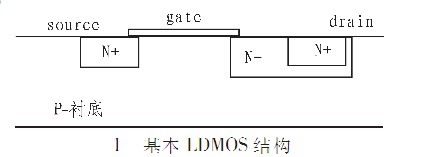

                如图1所示,LDMOS最主要的结构特点是采用双扩散技术,在同一窗口进行磷扩散,沟道长度由两种扩散的横向结深决定。LDMOS中产生的击穿形式有栅绝缘层击穿和漏源击穿。
                LDMOS高压器件是多子导电器件,由于漂移区将漏区与沟道隔离,Vds绝大部分降落在漂移区上,基本上没有沟道调制,所以当Vds增大时,输出电阻不下降。并且栅电极和漏区不重迭,从而提高了漏源击穿电压。

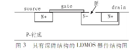

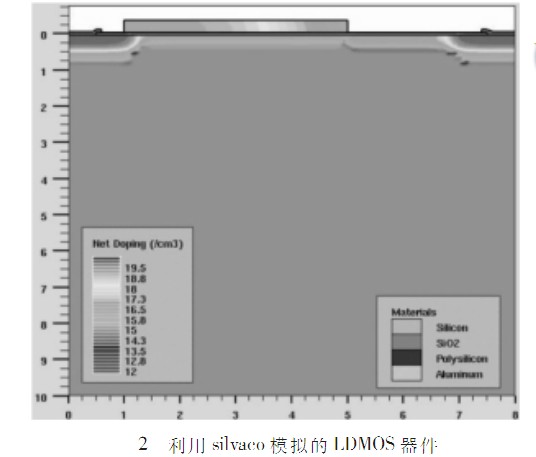

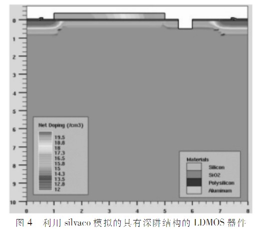

                LDMOS器件工作时,栅极的末端存在一个峰值电场,为了减小其表面电场强度,可在漂移区引入阱结构。图3为具有阱结构的LDMOS结构图,图4为其相应的silvaco模拟仿真图。
                阱结构可以是一个无任何介质的深槽,深槽的作用主要是从物理结构上改变器件的电场强度分布,减弱栅极末端的电场集中。为了进一步改善器件的电场分布,可在 阱结构中填充低介电常数的绝缘介质。阱中低介电常数的介质一方面截断器件的曲面结,消除电场集中:另一方面抑制了平面工艺的横向扩散,可承受更高的峰值电 场。
                Si、SiC、SiO2、GaAs的相对介电常数分别为11.6、10.0、3.9、13.1。相对而言,SiO2具有低的介电常数,适合填充在LDMOS的深阱结构中。

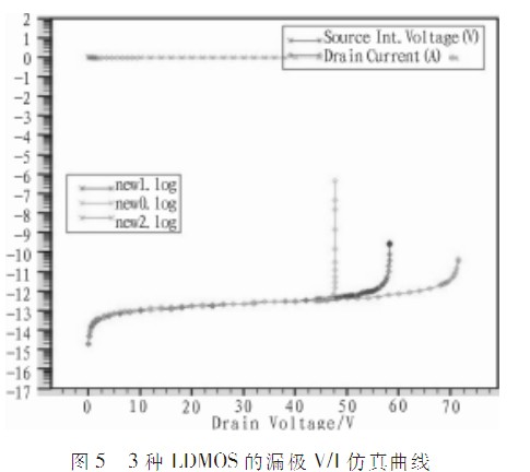

                保持LDMOS器件掺杂浓度、栅长、阱宽等参数不变,如图5所示。new0.Log、new1.Log、new2.Log分别代表基本LDMOS、有深槽 的LDMOS以及完全填入SiO2的深阱的LDMOS漏极V/I仿真曲线。本文采用的深阱结构其阱宽和阱深都为0.5&mu;m,从图5中可以看出,由于深槽的 作用,LDMOS击穿电压提高了10 V,当进一步在深槽中填入SiO2时,其击穿电压可再次提高12 V。通过对比分析可以说明,采用阱结构技术可以明显提高器件的抗击穿能力。

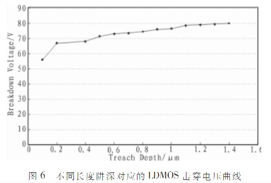

                通过进一步仿真实验发现,器件耐压性能与阱宽及阱深的尺寸有关。保持漂移区长度不变,阱宽为固定值0.5&mu;m,图6为不同长度阱深对应的器件击穿电压曲 线。从图6中可以看出,随着阱深的加大,器件的抗击穿能力加强,这是由于阱深越大,耗尽区俞难越过阱区,且体硅中承受的最大电场的范围越大,LDMOS的 耐压就越高。

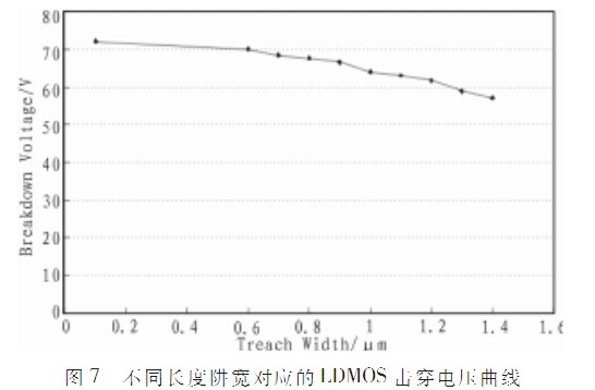

                同样,保持漂移区长度不变,阱深为固定值0.5&mu;m,图7为不同长度阱宽对应的器件击穿电压曲线。击穿电压随着阱宽的增加反而减小,这是因为阱宽的增加使得漂移区长度减小,总的耐压也就随之减小。
