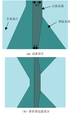

        如图6所示,该巴伦过渡为从微带到平行双线的过渡,介质基片采用和天线一样的材料,,厚度,长宽 。为了使结构简单,易于加工,从微带段到双线段采取线性过渡。为了验证过渡效果,采取背靠背过渡形式进行检验。
        图6  天线的平衡馈电巴伦设计
        (a)参数w1对巴伦S11的影响
        (b)参数w2对巴伦S11的影响
        图7  参数w1和w2对巴伦的S11参数影响图
        通过扫描参数,发现对过渡影响最大的参数为w1和w2,它们对S11的影响如图7所示,当w1=9.85,w2=5.49时,过渡的效果最理想。在DC-3GHz频段内,S11均优于-15dB。这为降低和消除未加过渡时天线的阻带做好了准备。
