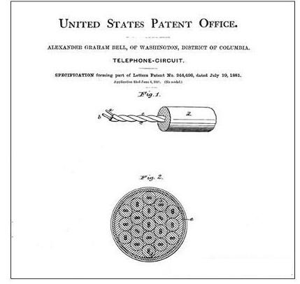

                                                        互联网和计算机的普及带动了双绞线应用的普及,许多人误以为双绞线是项新发明,实际情况并非如此。图1所示是Alexander Graham Bell早在1881年就已申请的专利副本,他描述了多对双绞线之间的相互影响。
                                 图1. Alexander Graham Bell于1881年获得美国专利244,426
                                                        Bell先生指出:多个电路通过两条线连接——一条直通线和一条返回线,构成一个金属线导电回路。当金属线导电回路置于其它电路附近时,如果周边电 路在两条线上感应信号不同,则金属线所连接的电话及其它电气设备就会感应干扰信号;显而易见,如果在直通线和返回线上产生相同影响,则其中一条导线产生的 电流将抵消另一条导线产生的电流。如果两条导线与干扰电流的感应关系相同,或将两条导线置于与上述电路相同的距离(确保其它条件完全相同),则可避免干 扰。

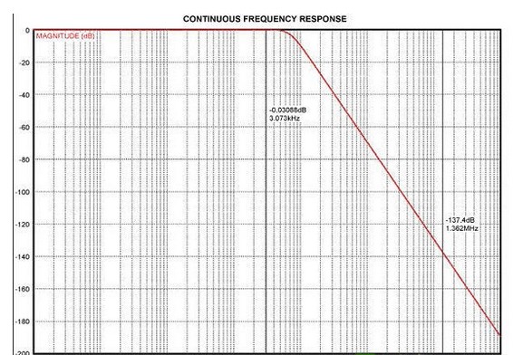

                                                                        采用图4非常简单的滤波器即可获得不错的效果,为什么?原因在于物理学:我们希望线路上保留什么,抑制什么?本 例中,我们正常的电话信号为300Hz至3kHz,要抑制的信号是1.37MHz,频率相差450倍。利用Nuhertz的FilterFree软件,我 们制作了一个巴特沃斯响应滤波器并绘制了其响应特性(图5)。滤波器在3kHz以下基本平坦,在1.37MHz时衰减超过135dB。135dB相当于衰 减了560万倍。电台使用了滤波器后,有效解决了这一问题,不再干扰电话线。
