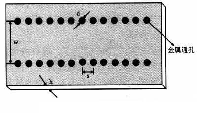

        SIW是一类新型的人工集成波导,它是通过在平面电路的介质层中嵌入两排金属化孔构成的,这两排金属化孔构成了波导的窄壁,图1所示是基片集成波导的结构示意图。这类平面波导不仅容易与微波集成电路(MIC)以及单片微波集成电路(MMIC)集成,而且,SIW还继承了传统矩形波导的品质因数高、辐射损 耗小、便于设计等优点。

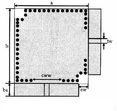

        图4所示是双膜SIW腔体带通滤波器的结构示意 图。在谐振腔的对角线上挖去两个相同的立方体,输入/输出采用直接过渡的转换结构。滤波器选用 Rogers RO3010作为介质基板,其相对介电常数&epsilon;r=10.2,损耗角正切tan d为0.0035;谐振腔长度a为21.5 mm,宽b为21.5 mm,高h为0.5mm;切去的立方体边长cw为2.2 mm;中心馈线的宽度tw为0.72 mm。输入/输出采用无缝耦合的直接转换结构,这样可减少输入/输出结构的耦合损耗。
