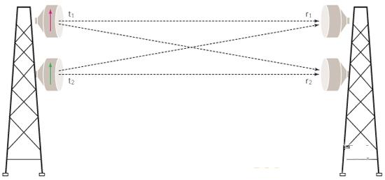

        在一个点对点微波传输系统中,一个矩阵可能包含2个发射天线和2个接收天线,如图1所示。这是一个2×2 的MIMO系统。
        图1 一个点对点的微波矩阵使用多个发射和接收天线
        假如H12表示从发射天线1到接收天线2的信号行程,那么矩阵变成:
        r1 = h11 t1 + h12 t2 r2 = h21 t1 + h22 t2
        这里:
        r1 = 天线1的接收信号r2 = 天线2的接收信号在一个视距系统中:
        r1 = t1 + t2
        r2 = t1+ t2
        这样H =
        1   1
        1   1
        即使对数学了解不多,也是能够看出这个矩阵方程是无解的,是没有办法求解的。
        这样似乎看出MIMO是不适合点对点微波系统的。实际上MIMO是能够用于点对点微波系统,理论和实际是不相符的。

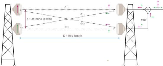

        微波系统中的视距MIMO
        在点对点微波系统中,对MIMO要注意这样一个情况,由于散射、和增加容量而需要的反射以及阴影衰减,使得接收信号不相关。相反,它依赖于发射天线之间、接收天线之间的空间距离。
        利用一个合适的天线间距可以消除干扰信号,从而增加端口之间的容量传输。为了消除干扰信号,2条路径之间的传播差异,必须允许2个接收的信号在接收机的解调器中是相互正交的。
        在传统的MIMO系统中,路径传播之间的差异可以通过使用环境的物理目标来创建。而这种方法在微波链路是不可能的,因为它们是典型的视距连接而且使用了高方向性天线。
        然而,由于微波传输使用了高载波频率,这使得有可能在接收端形成了一个短的和长的传输路径,这样可以使用天线间距,来设计一个具有需要的正交相位差的2×2 MIMO信道。这通常被称为一个视距(LOS)MIMO系统。
        在一个2×2的MIMO系统中,在接收端2个路径之间的相位差是90°,图2解释了这个原理。
        图2 合适的天线间距消除干扰信号从而增加了容量
        当一个理想的90°相位差出现时,干扰信号能够被完全消除。这样就创建了两个独立的通道,有效地增加了现有信道的容量。

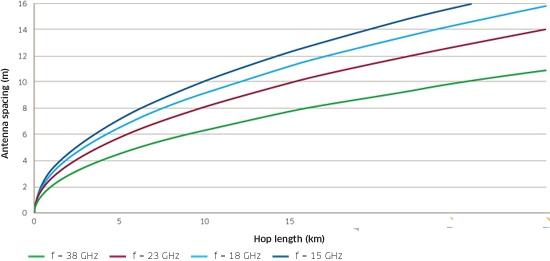

        微波传输系统中使用的高频是一个非常短的波长。可是,传播路径的地理空间特性意味着为了达到理想的相位差,在天线之间需要保持一个比较大的空间距离。
        图3显示了在不同微波频率下,最优天线间距和微波单跳距离的关系曲线。
        图3 视距MIMO是适合较高的微波频率和较短的微波单跳使用
        对较短的微波单跳和较高的微波频率来说,天线间距要求是能够实现的。然而,对于低频率和长距离微波单跳来说,天线间距的要求变得很高,使得他们在实际使用中是不可能满足的。
