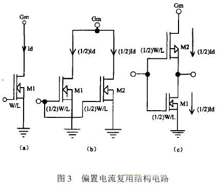

        由 (7)可知增大gml可以减小噪声系数。图1所示的cascode结构可以获得较小的噪声系数,但是往往需要比较大的漏极电流Id,增大了直流功耗。文献 [4]中提出了偏置电流复用技术,其基本思想是:为了节省直流功耗,可以将PMOS管和NMOS管串联在直流偏置通路里,对其结构的说明如图3所示。
        图3(a)所示的单个NMOS器件的宽长比和漏极电流Id都是(b)所示的单个NMOS的两倍,但由于两个NMOS并联,因此(a)和(b)具有相同的跨导值gm。(c)中的M2是PMOS管,且和(b)中的NMOS管具有相同的宽长比,由于PMOS器件的电子迁移率比NMOS稍低[2],所以gmc=(gml+gm2)m,即其跨导值略低,而它的输入电容和Cgs近似。由(7)式可知(c)电路结构的噪声系数将略增一点,但是由于电流减小了一半,因此在电源电压一定的情况下能够有效降低电路的功耗,有利于低功耗LNA设计。
