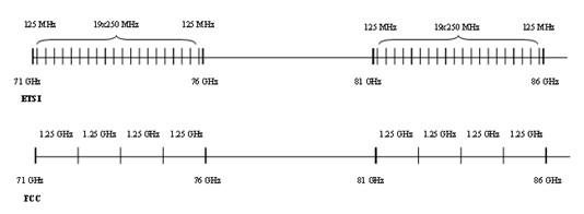

        2000年,ITU-R和ETSI标准组织进行了高频段71~76GHz和81~86GHz微波的划分,这就是后来我们常说的E-Band。
        图1. E-Band射频定义

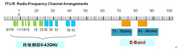

        同时,业界标准机构ITU-R、FCC、CEPT分别对E-Band的射频波道配置做了相关的建议,信道划分以250MHz和1.25GHz为主。 正是有了250MHz甚至更大的波道间隔资源,E-BAND微波单频点能提供更大的带宽,目前业界最大单频点带宽达2.5Gbps,未来甚至能提供10G的空口传输带宽。
        图2. ETSI和FCC定义的E-Band射频波道配置

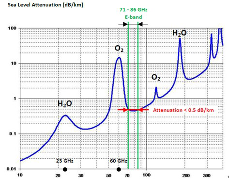

        大气损耗:
        在下面的大气窗口图中可以看到,在71GHz~86GHz这个范围内,大气对E-Band的衰耗是很低的,基本小于0.5dB/km。
        图3. 大气衰耗图示

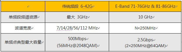

        相对于传统频段,E-Band频率资源丰富,支持比传统频段更大的带宽,单频点带宽达到了2.5Gbps。
        表1   传统频段和E-Band对比

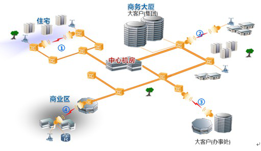

        从上面的分析数据来看,E-Band微波非常适合大带宽传输应用场景,满足LTE对回传网络带宽需求,结合中国移动的业务需求,我们可以大致分为以下四种场景。
        1. PTN接入层补网成环:
        环网能提高承载网络的可靠性和容灾能力,运营商通常对网络成环率都有一定要求,尤其是追求高品质的中国移动。但常常由于各种各样的现实困难,部分站点光纤资源缺失,接入层仍然有相当比例的网络面临成环压力。E-Band微波可以作为光纤替代,配合现网PTN设备进行成环补网(目前接入环的带宽在1Gbps),解决光纤资源缺失导致PTN网络无法成环的问题,为PTN网络提供环网保护能力,提升传输网络可靠性。
        2. LTE末端基站接入:
        在城市密集地区,单基站(S333配置模式下)带宽需求达900Mbps以上。在1~3Km短距场景下,E-Band微波拥有丰富的频谱资源,可以用来解决传统微波频段资源紧张、传输带宽小的问题,作为末端LTE基站业务接入,解决部分新建站址光纤缺失的问题,实现LTE基站快速部署。
        3. 大客户专线:
        对于数据业务互联专线、企业链路租赁等1Gbps以上带宽需求的业务,有些大楼因光纤铺设困难,成本高、周期长而无法部署,E-Band微波可作为IP/MPLS路由器或L2交换机之间的光纤替代,解决光纤和部署困难问题。
        4. 综合业务接入:
        E-Band微波提供2.5G大带宽,可同时轻松承载基站/Wi-Fi、大客户、宽带等多种业务,在光纤缺失,并且有综合业务承载需求的场景下,可以通过E-BAND微波大带宽优势快速部署,从而树立起领先品牌、吸引更多高价值客户。
        图4. E-Band微波主要四种应用场景
