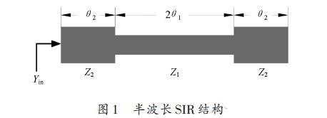

        阶跃阻抗谐振器常采用λg /4 型、λg/ 2 型或λg 型三种基本谐振结构,其中λg /2 型谐振器的基本结构如图1所示,为非等电长度半波长结构,由特征阻抗分别由Z1 和Z2 的传输线组成,其对应电长度为θ1 和θ2.
        如果忽略结构中的阶跃非连续性和开路端的边缘电容,从开路端看的输入导纳Yin 为:
        式中:K 为阻抗比,定义为K = Z2 Z1.为设计方便,取θ1 = θ2 = θ,则式(1)简化为:
        其谐振条件为:Yin = 0,得其基频振荡条件为K = Z2 Z1 = tan 2θ。由此公式可知,阶跃阻抗谐振器的谐振条件取决于电长度θ 和阻抗比率K.

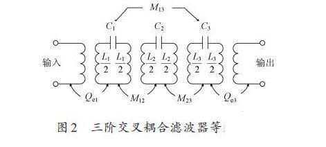

        对于窄带滤波器,其三阶交叉耦合滤波器的等效电路如图2 所示。

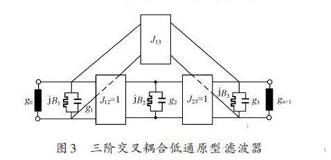

        相邻谐振器间的耦合用M12 和M23 表示,交叉耦合用M13 表示。外部品质因数Qe1 和Qe3 各表示输入和输出耦合。图2所示的耦合滤波器等效电路可以被转换为一个低通原型滤波器形式,如图3所示。
        其中每个矩形框代表一个频率不变的J 导纳变换器。在一个对称的二端口电路中,J12 = J23 = 1,g0 = g4 = 1,g1 = g3,B1 = B3.

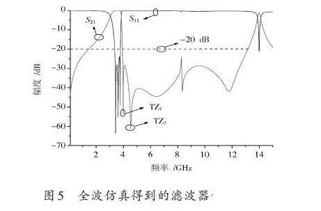

        图5 为该滤波器的仿真结果。从仿真结果可以看到在3.95~13.27 GHz的阻带内,其抑制在-20 dB以下。
        其在高端产生了2个传输零点TZ1和TZ2,其频率分别为3.99 GHz 和4.55 GHz,其衰减分别为-53.83 dB和-61.25 dB.从图5中可以看到寄生通带的中心频率为13.98 GHz,使其谐波抑制达到3.92倍频,可以看到其宽阻带抑制的特性。

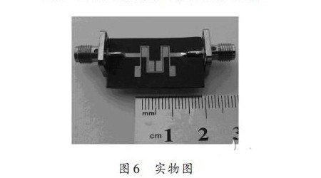

        图6为加工实物图,可以看到其尺寸相对于传统的滤波器小了很多,说明了此结构具有小型化的优点。滤波器的最终设计尺寸(除了馈线外)仅为12.2 mm×11.5 mm,即0.21λg × 0.2λg,λg 是在中心频率处的波导波长。

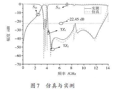

        使用的测试仪器为Agilent 公司的E5071C 矢量网络分析仪,在常温条件下对该滤波器进行测试,实际测量结果与仿真结果吻合较好,如图7 所示。从实测结果来看,中心频率为3.63 GHz,带内最小插入损耗为1.01 dB,带内反射优于17.25 dB.在高端有2个传输零点TZ1和TZ2,其衰减分别为-33.12 dB和-52.87 dB.从图7中可以看到,在4.106~13.1 GHz内,其抑制达22.45 dB以上,这说明此滤波器具有很宽的阻带抑制特性。
        从仿真与实测对比可以看出,仿真与实测稳合较好,具有较好的一致性。只是中心频率稍微有点偏移,且带宽稍微变宽了一点,造成这样误差的主要原因可能是 由于制作工艺上的偏差,由于此结构中最小的间距是0.1 mm,通常要求的最小间距是0.2 mm;还有板材的不均匀性、不一致性,以及各种损耗,包括SMA接头损耗、介质基板铜箔的导体损耗、介质损耗和辐射损耗等,这些因素都会对实测结果造成相 应的影响。
