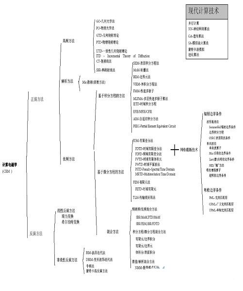

        (3)计算电磁学常用方法汇总
        (4) 几种主要方法之间的比较
        这里对计算电磁学中几种主要的数值方法进行简单的比较,即时域有限差分法(FDTD)、有限元(FEM)、矩量法(MoM)、多极子法(MMP)、几何光学绕射法(GTD)、物理光学绕射法(PTD)和传输线法(TLM)。
