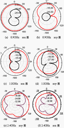

        天线的方向图计算结果如图6所示。从图6(a)和图6(b)方向图与一般的单极子的方向图非常类似,方向图的全向性非常好,另外两个频点的方向图与0.9GHz处的方向图有着相似的结果。
