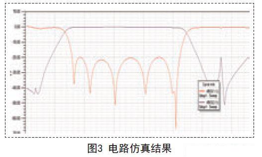

        通过HFSS仿真得到的仿真曲线波形图如下图3所示。
        从图中可以看出,滤波器测试带宽为3.18GHz到10.46GHz,且通带两端具有较好选择性,插入损耗小于0.25dB,带内时延平坦,其20dB阻带抑制范围可以达到15GHz,从而验证了设计的有效性。此外该滤波器结构紧凑,物理尺寸为16.6mm×13mm.
