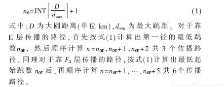

        在短波通讯的收发点位置确定以后,依靠E层及F2层反射的最少跳数由式(1)确定。

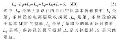

        假如以为短波系统是闭合传输系统,由发射机输出开始,到接收机输进结束,则线路总损耗为自由空间损耗、电离层损耗、地面反射损耗、高于MUF损耗、极区损耗及其他损耗构成。
        (1)任意一条短波天波传播路径损耗计算表达式为:
        (2) 则任意一条短波天波传播路径的接收场强为:

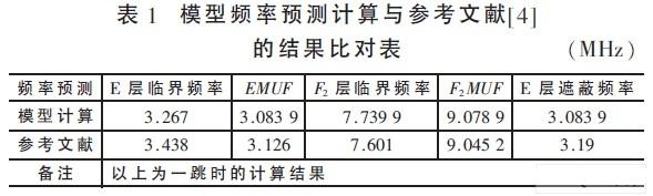

        参考文献[4]中列举的一条具体电路:发射点经纬度(112.78,35.08),接收点经纬度(113.99,33.08),时间为2004 年5月11时,收发射天线增益3.373 7 dB,发射功率10 kW,工作频率选择7 MHz,太阳黑子数目40。模型计算与文献比对的结果如表1所示。

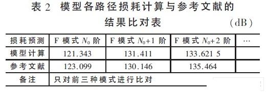

        由于工作频率7 MHz大于E层的遮蔽频率,所以电波穿透E层,依靠F2电离层来进行反射,故只对F2层各模式的损耗进行计算,模型计算与文献比对的结果如表2所示。
