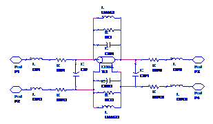

                        在利用传输线变压器来设计宽带高功率放大器中,精确的传输线变压器的模型是设计中的关键基础,图1是传输线变压器的模型,在这个模型中,RCI和RCO代表在磁性材料中的泄漏场而产生的内部导线和外部导线的芯损耗,LMAGI和LMAGO表示在磁性材料中的泄漏场而产长的有限磁化自感应系数。这些参数可以用阻抗分析和网络分析而得到。其他参数是寄生参量,并且在VHF的高频端才有意义,这些值可以由曲线率而求得(图1中LWI与LWI1、RWI与RWI1、LWO与LWO1、CW与CW1分别各自相等)。
                图1  磁性材料的同轴电缆
