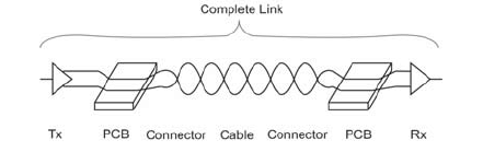

        在串行数据链路分析和评测使用的高速通信环境中,需要应用程序,在实时示波器的实时波形上执行建模、测量和仿真。针对从被测器件中采集波形使用的测试测量夹具和仪器,这些应用程序被设置成允许用户加载电路模型。图1显示了这种链路的方框图实例。
        图1. 可以使用S参数建模的串行数据链路系统示意图。
        S参数模型通常用于这些系统中。本文讨论了S参数级联涉及的问题,介绍了一种防止假信号以及典型零填充插补可能引起的插入额外脉冲的算法。

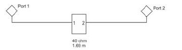

        为更详细地说明问题,看一下有损耗的、均匀的1.69 m电缆的2端口S参数模型,其中在电路仿真器上产生了40欧姆的特性阻抗。间隔在50 MHz直到25GHz的S参数被保存到一个文件中。根据公式(1),这个间隔对应的时间间隔为20 ns。
        图2. Z0特性阻抗为40欧姆的1.69 m电缆示意图。

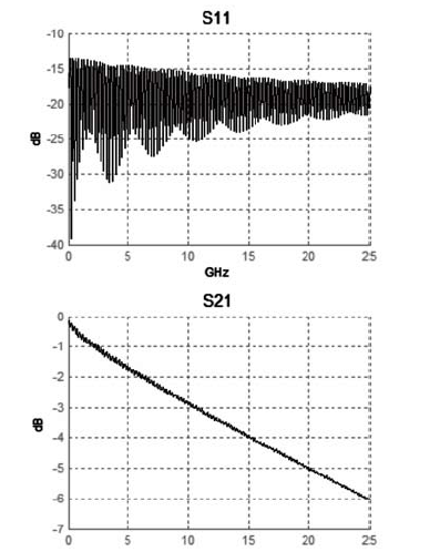

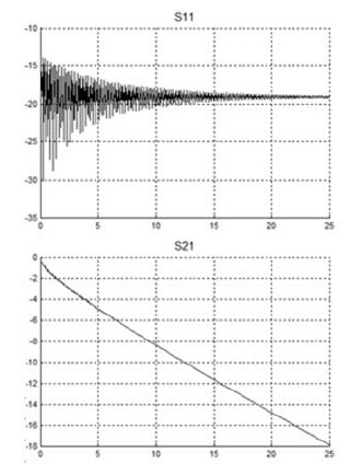

        图3. 单个1.69 m电缆模型的s11和s21 S参数图。幅度(dB)对频率(GHz)。
        上面显示了这个模型2端口S参数集的频响图。注意,S21在25 GHz时的衰减约为-6 dB。因此,如果这样三条均匀的电缆级联起来,得到的衰减在25 GHz时为-18 dB。

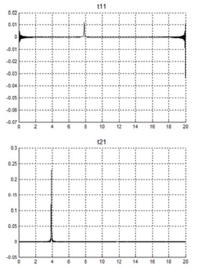

        现在,我们把S参数矢量变换到时域,如下面图4所示。这要创建从内奎斯特到采样率的频谱的复共轭部分,使用从DC直到1/2采样率时内奎斯特值的S参数数据完成,然后计算IFFT。2端口S参数的时域版本将表示为t11、t12、t21和t22。
        图4. 单个1.69 m电缆模型S参数集的t11和t21时域图。幅度对时间(ns)。

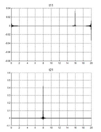

        注意,在t21图中,可以看到经过一条电缆的时延。延迟为7.971 ns。有多个来回反射到达端口2,但太小了、看不见。这条电缆的S参数的50MHz间隔导致总时间间隔T为20 ns。在表示经过电缆的7.971 ns插入延迟时,这足够了。
        由 于电缆Z0的阻抗值为40欧姆,S参数的参考阻抗为50欧姆,因此在电缆的开头和末尾将有一个反射,同时还会有其它多个来回反射。对t11,反射时间在记 录的开始处,因此在信号来回传送、等于t21时延两倍的倍数时,将发生反射。所以,第一个来回反射的位置在15.94 ns处。其它多个来回反射非常小,所以看不到。在这个实例中,20ns的时间T很长,足以支持这第一个来回反射传送时间。

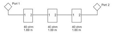

        图5. 3条完全相同的1.69 m电缆模型模块级联起来的电路仿真器示意图。
        另 外一个要关注的是,由于50欧姆参考阻抗与电缆的40欧姆特性阻抗不匹配,因此在时间零上,电缆输入处也有一个反射。由于把S参数转换到时域时IFFT的 泄漏和循环特点,这个脉冲的部分成分被反转到时间记录末尾。在对S参数集执行插补和再采样以及在时域中使用零填充时,这是一个重要细节。
        现在看一下把这三条完全相同的S参数集级联起来,假设频率间隔仍是50 MHz到25 GHz,总时间T为20 ns。这个电路从上面图5所示的电路仿真器中获得。图6所示的频域幅度图与预期相符,三条电缆的S21在25 GHz时为-18 dB,而一条电缆时为-6 dB。

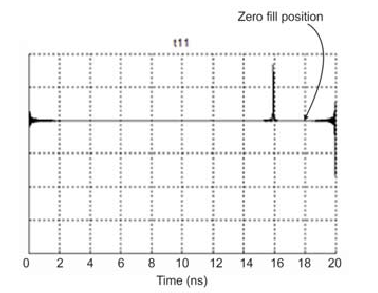

        对 S参数集中的所有脉冲响应,零相位时间参考位置位于时间记录的开始处。如果数据是完全理想的,那么零填充将增加到记录的右侧。这会使所有数据相对于记录开 始处的零相位时间位置保持一致。但是,泄漏到相邻频率点及IFFT计算的循环特点,有时可能会导致响应从记录开始处反转反转到记录的末尾。这也可以表达 为,末尾的反转反转是由S参数的限带特点引起的,并受到采样偏置的影响。
        例如,看一下图8所示的s11数据集的脉冲响应。最后的小振铃从左端反转反转到右端。在普通零衬垫中,零被填到数据记录右端,会产生有误差的S参数结果。这是因为记录最后反转反转的部分将在零填充后发生在记录内部的位置。
        图8. 这是零填充前s11的时域响应。早期振铃被反转到末尾。
        这种反转问题一般不会出现在一个数据集内部所有S参数矢量上。例如,传输系数(如典型的S21)可能会有足够的延迟,以便响应不会接近记录末端。本 例中观察不到任何反转反转效应。但是,S11反射系数的S参数矢量更可能有一个接近开始处的脉冲,这个地方可能会发生反转。我们将使用下面的算法,解决这 个反转反转问题。
        零应填充在正确的位置,以把反转反转的振铃保持在脉冲响应最后。

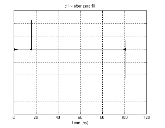

        选项1:从脉冲响应右端开始,检查是否有反转。如果没有反转,那么可以在脉冲响应最后点之后从右面填充。如果有反转,那么可以向回搜索,找到反转的信号的稳定位置,可以在稳定的位置填充零,如图9所示。
        选 项2:一直选择一定比例的脉冲响应,填充零。例如,从末尾在时间间隔5%的位置填充零。这种选项要求已经以足够的频率间隔测量所有原始S参数数据,以便以 稳定的记录百分比为所有参数提供时间间隔,在这里将插入零填充。这也意味着在零填充点之外已经包括足够的时间,以便在这个点以后,所有反转的数据将从左到 右稳定。图8和图9显示了执行零填充前和执行零填充后的结果。
        图9. 这是再采样的s11的脉冲响应。右端保留了早期振铃。

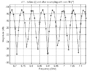

        再采样的S参数与原始S参数匹配得非常好,如图10中的频域图所示。
        图10. 再采样前和再采样后s11放大的幅度响应。

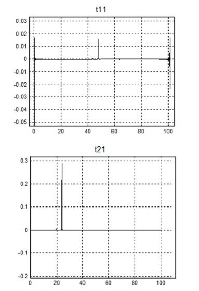

        我 们把上面介绍的插补和再采样算法应用到图5所示的3个S参数集中。现在组合S参数覆盖的总时间超过100 ns。我们对S参数再采样,间隔小于10MHz,直到25 GHz。图11显示了得到的时域图。t21和t11脉冲不再有假信号。现在t21脉冲位于正确的延迟位置,即23.9 ns。同样,t11反射位于正确的位置,即47.8 ns。较好的再采样选择一般是以更小的频率间隔重新测量数据。这是因为插补复杂的S参数数据有许多相关困难。但是,在重新测量数据不实用或不可行时,可以 使用本文中介绍的算法。
