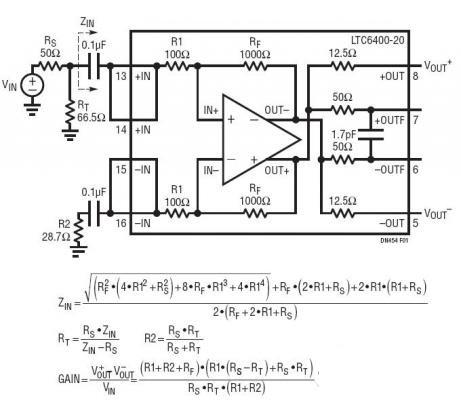

配有计算公式的单端至 50? 输入差分放大器实例。采用 AC 耦合时阻抗匹配是仅有的问题。另外,AC 耦合还可实现自动的输入至输出共模电平移位。
        采用固定增益集成型电阻器实现至差分放大器的阻抗匹配 Impedance Matching for a Differential Amplifier with Fixed Gain Integrated Resistors
