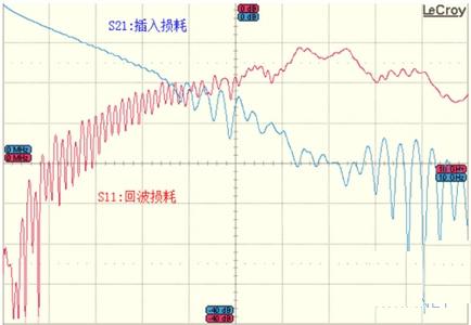

                图1是S11和S21幅度曲线的例子
                        从图 1可以看出这样一个明显的特点:插入损耗S21在低频段接近于0dB,回波损耗S11在低频段是比较大的负值(分贝表示)。这符合互连线的物理特点:低频信号的大部分能量都能通过互连线,被反射的能量很小。这个特点能够帮助我们从S参数数据中快速辨认出插入损耗。
