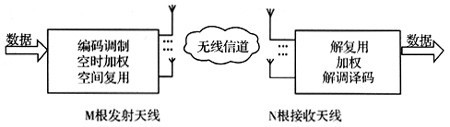

                        从图1可以看出,比特流在经过编码、调制和空时处理(波束成行或空时编码)后,映射成不同的信息符号,从多个天线同时发射出去;在接收端用多个天线接收,进行相应解调、解码及空时处理。
                图1 多输入多输出智能天线收发机结构
                        MIMO 系统中的空时处理技术主要包括波束成形(beamforming)、空时编码(space-time coding)、空间复用(space multiplexing)等。波束成形是智能天线中的关键技术,通过将主要能量对准期望用户以提高信噪比。波束成形能有效地抑制共道干扰,其关键是波束 成行权值的确定。
