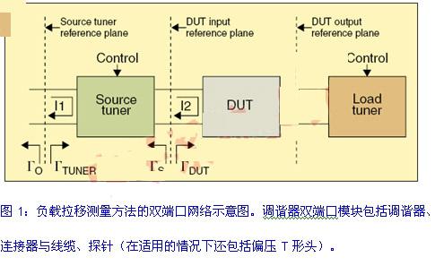

        为简化起见,假设在调谐器基准面上有一个理想的(即纯电阻的)50Ω源阻抗。图1给出了源调谐器基准面、DUT输入基准面、DUT输出基准面、Γo、 Γtuner、Γs和ΓDUT的基本定义。为叙述方便,我们称源调谐器基准面为“调谐器基准面”,称DUT输入基准面为“DUT基准面”,这里只分析输入 通路。
