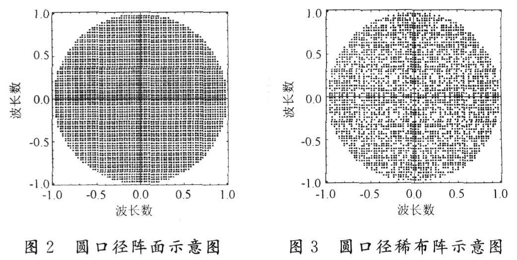

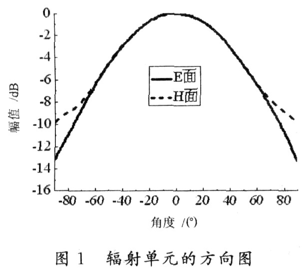

        为了减小辐射单元的损耗,采用角锥喇叭作为辐射单元。根据扫描范围的要求,天线单元的3 dB波束宽度不宜小于60°。综合考虑波导损耗、单元的增益及单元的空间尺寸,选择了一种在工作频率时尺寸较小的非标准波导,并在此基础上设计了E面与H 面等化,3 dB波束宽度约80°的喇叭,Ansoft HFSS仿真所得的方向图如图1所示。它在工作频带内的驻波优于1.3 dB,将造成约0.1 dB的失配损耗。其增益约为7 dB。根据扫描范围无栅瓣的要求,相邻单元的间距不超过2/3波长,取单元间距为0.64波长。圆口径满阵的阵面共有3 940个单元,如图2所示。增益重估为:

                为了使差波束具有较好的零深,必须保证阵列在四个象限内的单元数相当,如具有象限对称性的阵面。具体的实现步骤是将第一象限内(含坐标轴)的单元按O.7的概率均匀抽取,再映射到其他三个象限及坐标轴上。随机抽取和映射后得到的单元数是2 788,如图3所示。

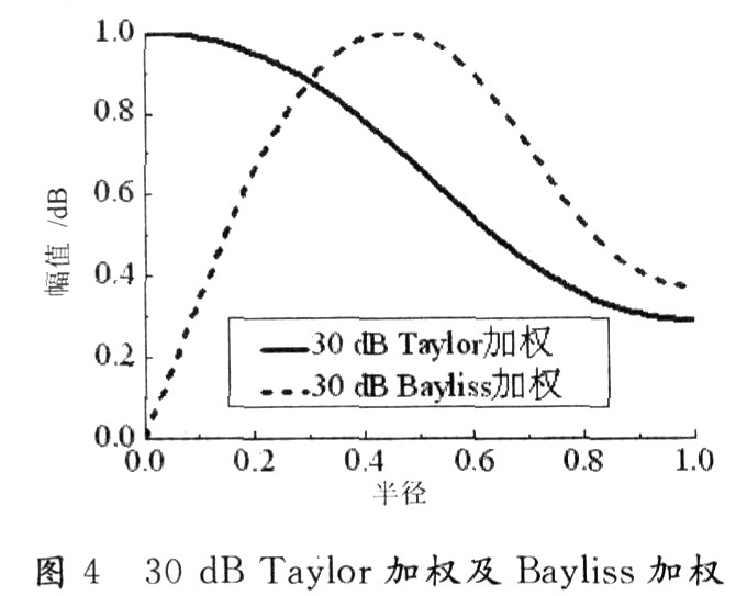

                        所加的30 dB圆口径Taylor权和Bayliss权的系数如图4所示。辐值均针对各自的最大值进行了归一化,半径则针对阵面的半径进行了归一化。通过圆口径 Taylor加权实现和波束的方向图;通过圆口径Bayliss加权结合不同的单元相位分布,可以分别实现方位面和俯仰面的差波束方向图。

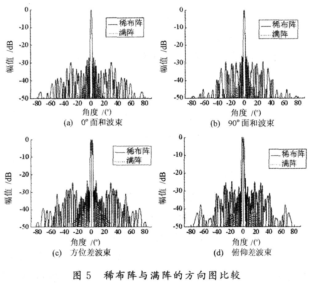

                为了考察稀布对方向图副瓣和波束宽度的影响,图5分别比较了稀布阵与满阵的0°面和波束、90°面和波束、方位差波束和俯仰差波束。
