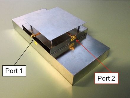

        图1:由Pulse公司搭建和测试的最初原型,用于在仿真工作开始之前收集基础数据。

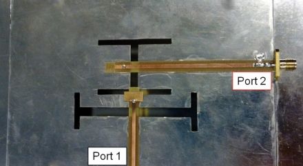

        Pulse 公司最先面临的设计挑战之一是如何将馈电结构集成进受限的空间中。一开始选择了孔径耦合结构,因为这种结构由于正交端口激励谐振模式而具有传统良好的端口 至端口隔离特性。然而,由于880-960MHz的低工作频率,对称制作的馈电孔径物理尺寸似乎太大了(超出了受限空间要求)。因此提出了不对称的配置: 端口1的馈电孔径采用最优长度,端口2的馈电孔径较短,但仍通过加宽孔径末端的臂调谐到工作频率(图2)。
        图2:端口1和端口2的不对称馈电孔径配置。

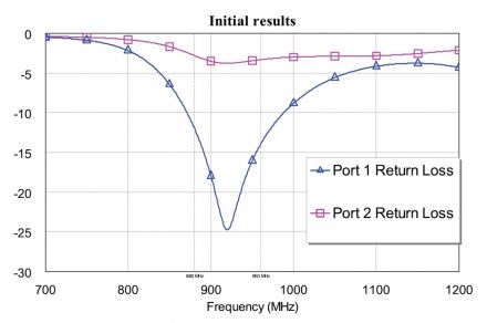

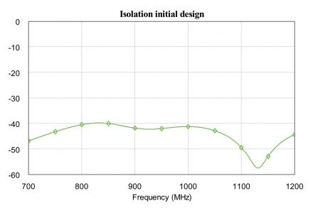

        最初结果(图3)表明,虽然端口1天生就匹配得很好,但端口2需要一个匹配电路来调谐。端口之间的隔离非常好,在-40dB范围(图4)。
        图3:初始天线设计中端口1和端口2的反射损耗。
        图4:初始天线设计中端口1和端口2之间的隔离性能。

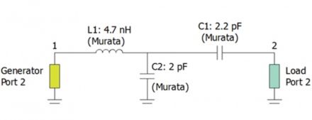

        接下来需要将Optenni Lab软件应用于针对端口2的匹配电路设计。Optenni Lab提供了非常容易使用的用户界面,通过使用各种供应商库、公差分析等可以对天线效率开展直接优化。
        天线阻抗数据从Touchstone文件中读取,需要输入工作频率范围,并选择想要的元件数量和元件系列。不用几秒钟,Optenni Lab就能提供多种优化过的匹配电路拓扑。这些匹配电路(图5)再经过综合就能在可用带宽内实现最大的效率。剩余的细调步骤包括针对分立元件布局的版图细 节实现。
        图5:用村田GJM15系列电容和LQW18系列电感实现的端口2的最优三元件匹配电路。

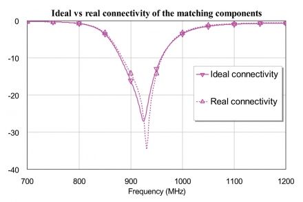

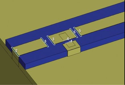

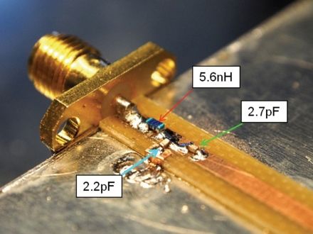

        靠 近端口2的并串版图(图6a)需要接地,方法是在围绕PCB四边折叠一根带子并将它焊接到地平面。然而,这样做会改变匹配状态,因为并联电容接地也包含电 感成份,而且在第一个和最后一个元件之间存在几度的延时(图6b)。图6b显示了最后实现的原型匹配电路,它反应了由于这些效应导致的匹配变化(图7)。
        图6a:匹配元件布局的版图细节。
        图6b:在测量原型中实现的匹配电路结构。
        图7:在匹配元件的理想连接和实际连接情况下经优化的端口2的反射损耗比较。

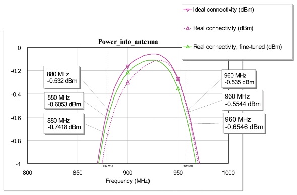

        虽 然理想连接与实际连接之间的差异看起来很小,但在整个带宽内实际供给天线的功率(图8)下降了0.2dB。进一步细调设计可以发现更合适的元件选择,从而 将效率损失减小到0.1dB。经过这种细调后的匹配元件值被确定为5.6nH串联、2.2pF并联和2.7pF串联值,并使用与以前相同的村田系列元件。
        图8:匹配元件的版图安排将效率降低了0.2dB(虚线)。重新优化元件值可以改善0.1dB(绿线)。

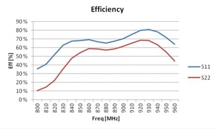

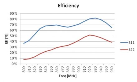

        图9a和9b显示了端口2使用和不使用匹配电路的条件下测量得到的原型天线效率。
        图9a: 使用匹配电路后测量得到的原型效率。
        图9b:没用匹配电路时测量得到的原型效率。

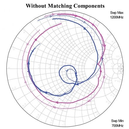

        最后,天线原型在Pulse公司进行制造和测量。图10用Smith图显示了没用匹配电路时端口的仿真与测量阻抗。这里的端口1在绝大部分理想带宽上得到了完美匹配。
        图10:没有匹配电路时仿真(虚线)和测量(实线)得到的端口阻抗。

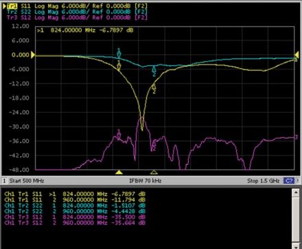

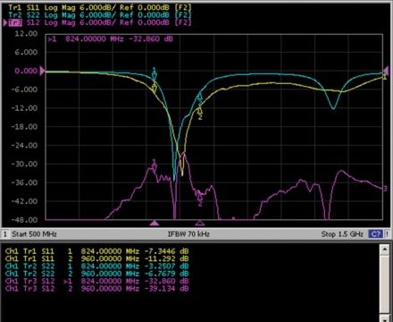

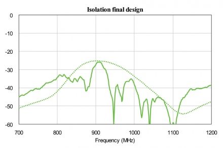

        图11a和11b显示了有和没有匹配电路时测量到的原型反射损耗和隔离值。图12显示了有匹配电路时的相应结果,图13显示端口2的谐振增强时隔离性能将变差。仿真和测量之间的一致性总体来看是不错的。
        图11a:有匹配电路时测量得到的反射损耗和隔离值。
        图11b:没有匹配电路时测量得到的反射损耗和隔离值。

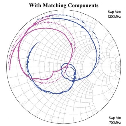

        图12:有匹配电路时的仿真(虚线)和测量(实线)得到的端口阻抗。
        图13:最终设计中的端口隔离性能,其中虚线为仿真结果,实线为测量结果。

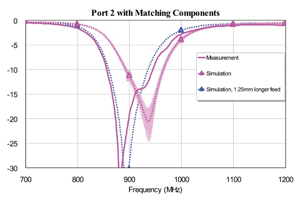

        主 要出于教育的目的,可以仔细观察图14所示的仿真和测量数据之间的频率偏差做进一步研究。对分立元件公差的统计分析展示了相对稳定的性能。不过馈线长度出 现1.25mm或两度的变化足以解释这个差异。这也表明必须仔细考虑结构的尺寸以及如何将这个馈线长度用作调整匹配天线频率(通常几十兆赫兹)的一种直接 方式。最后,测量数据确认,设计的匹配电路可以将端口2的辐射效率提高20%以上,天线增益提高约2dB。
        图14:有匹配元件时的端口2反射损耗。实线是测量结果。红色虚线是仿真结果,显示了由于元件公差引起的统计分析结果。蓝色虚线是馈线加长1.25mm后的仿真结果。

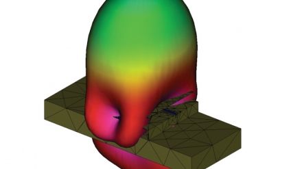

        图15:端口1的总体辐射图案。
