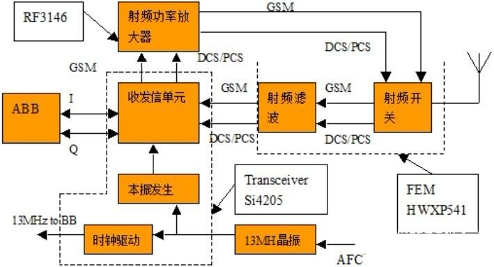

        手机射频单元基本构成
        手机的射频部分中的关键元件主要包括RF收发器(Transceiver),功率放大器(PA),天线开关模块(ASM),前端模块(FEM),双工器,RF SAW滤波器及合成器等,如图所示。下面将着重从三个基本部分开始介绍:
        手机射频单元基本构成图
        RF收发器
        收 发器是手机射频的核心处理单元,主要包括收信单元和发信单元,前者完成对接收信号的放大,滤波和下变频最终输出基带信号。通常采用零中频和数字低中频的方 式实现射频到基带的变换;后者完成对基带信号的上变频、滤波、放大。主要采用二次变频的方式实现基带信号到射频信号的变换。当射频/中频(RF /IF)IC接收信号时,收信单元接受自天线的信号(约800Hz~3GHz)经放大、滤波与合成处理后,将射频信号降频为基带,接着是基带信号处理;而 RF/IFIC发射信号时,则是将20KHz以下的基带,进行升频处理,转换为射频频带内的信号再发射出去。
