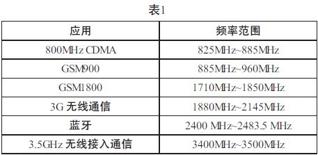

        在过去二十多年中,无线通信应用呈现爆炸式增长。从AT&T 在1983 年研制开发Advanced Mobile Phone Service(AMPS) 开始,个人通讯服务(PCS)迅速开始盛行。在此期间,通讯测试系统对高线性功率放大器的需求程度从未降低。对放大器的另一个要求既是频率覆盖范围,表1 中列举了我国部分民用无线通讯系统的适用频率范围,表1 中清楚地显示了在800MHz~4GHz 频带范围内频率应用划分。AR 射频/ 微波仪表部门为适应无线通讯测试需求,设计开发了宽频带、高线性的"S" 系列A 级微波功率放大器。从800MHz 到18GHz 超宽频带范围,功率覆盖1~800W,能符合任何无线通讯测试的应用。

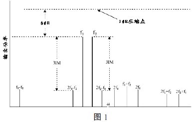

        图1 所示显示了当输入基波为f1、f2时,放大器的典型输出,除f1、f2 以外的杂散信号均为互调失真导致的。
        从图1 中容易看出,三阶互调(2f1-f2)和(2f2-f1)是最重要的失真信号,因为它们最靠近基波信号,其余重要的失真信号包含三阶互调(2f1 +f2)和(2f2 +f1),以及二阶互调(f1 -f2), (f1 +f2); (2f1)和(2f2 )。
        图1 中还描述了一种相对简单和宽泛的功率放大器线性的验证测试方法,叫做" 双频" 测试法,利用两个相对靠近的
        基 波作为放大器的输入信号。通常规定将基波输出定义为1dB 压缩点以下6dB 的水平,而AR 的"S" 系列放大器在测试时一般将输出定义为1dB 压缩点以下10dB,以此避免任何由于基波相位和峰值包络变化引起的增益饱和,从而使测试余量小于6dB 的水平。工作在1dB 压缩点以下10dB 的水平,就可以距离6dB 的水平有了4dB 的余量。互调失真的水平主要由3IM来体现,3IM被定义为最靠近基波的三阶互调和基波的相对值。

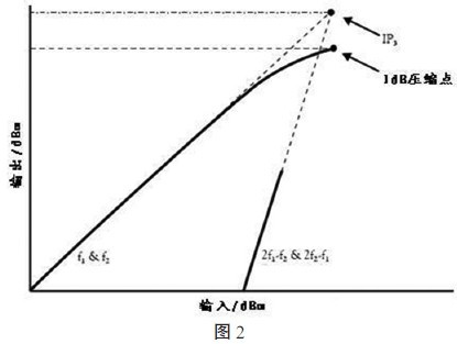

        图2 所示假设了一个放大器输入输出关系,此放大器一样遵循图1 中的杂散规律。基波输出为一斜率为1 的一次函数(m=1)。输出功率随着输入功率的增长而线性增长,直到放大器的限流效应导致功率输出逐渐降低,从而偏离了线性关系。功率实际输出和理想输出相差1dB 时定义为1dB 压缩点。
        三 阶互调的分量也在图2 中表示出来,这些分量的功率远小于基波,但是其增长斜率却为3(m=3), IP3 的定义即为两条曲线延长后的交点,在这一点,三阶互调分量的水平和基波水平相等。值得注意的是, IP3 不是一个实际测量值,而是一个通过延伸曲线得出的一个理论值。在1dB 压缩点以内,功率放大器都能保持很好的线性,所以两条曲线是非常容易得出的。IP3是由三阶互调分量定义得出的,在实际中,功率放大器在达到这一点之前就 已经处在完全饱和的工作状态了。即便如此,IP3依旧是一个非常重要的数值。

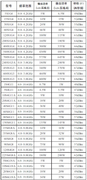

        表2
        式(4)显示IP3 在真实系统要求中的重要作用。AR 功率放大器的技术文档一般都标明了IP3的值。有了IP3的数值,可轻松计算出在一定功率工作状态下的三阶互调分量(IM3),相反,也可在规定3IM和线性功率得出IP3。
        4 结束语
        表 2 所示列出部分AR "S" 系列微波功率放大器的IP3值。AR 射频/ 微波仪表部门在这个系列微波功率放大器的设计研发中,一直与通信设备供应商保持着良好的开发合作关系,以保证其在无线通讯测试应用中的优异表现。凭借着多 种自身专有技术,在放大器的噪声抑制、提高线性度以及减少相邻信道干扰等方面均有较好的表现。如此,使得"S" 系列微波功率放大器能有效地应用于模拟FDMA 的频率分割、数字TDMA 和GSM 等多址接入技术, 也可以应用于CDMA、W- CDMA 等窄频通信的扩频技术。在实际无线应用中,"S" 系列微波功率放大器有效地降低杂散信号,能更有效地提供频谱利用率,在多址编码的实际使用中,通过IP3 可对线性度和频率再生进行良好的预测。因此, IP3 是一个功率放大器是否可以应用于无线通讯测试的重要确定程序。除了上述提及AR 对IP3 平均4dB 的改善,AR "S" 系列微波功率放大器还应用了独特的电路板设计,实践证明,这样的设计可为IP3 的改善增加3dB。
