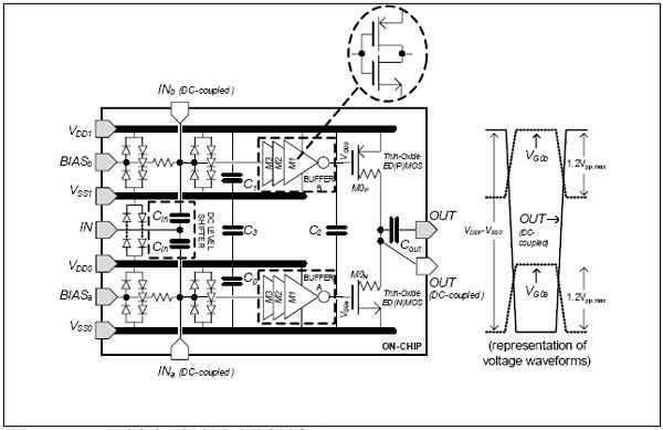

        图1为本文所述驱动器的结构示意图。输出级包括一个基于EDMOS的逆变器。EDMOS器件可由低压高速标准晶体管直接驱动,从而简化了输出级与其它数字和模拟CMOS电路在单颗芯片上的集成。每个EDMOS晶体管均由通过3个CMOS逆变器级实现的锥形缓冲器(图1中的缓冲器A和B)提供驱动。两个缓冲器具有不同的直流等级,以确保每个CMOS逆变器都能在1.2V的电压下(受技术所限,即VDD1-VSS1=VDD0-VSS0=1.2V)稳定运行。为了使用不同的电源电压并允许相同的交流操作,两个缓冲器的构造完全相同,并内置于单独的Deep N-Well(DNW)层中。驱动器的输出摆幅由VDD1-VSS0决定,可随意选择不超过EDMOS器件最大击穿电压的任意值,而内部驱动器的运行保持不变。直流电平位移电路可分离每个缓冲器的输入信号。
        图1:RF CMOS驱动电路示意图和相应的电压波形。
        CMOS驱动器的另一个功能就是对输出方波的脉冲宽度控制,该功能由脉宽调制(PWM)通过可变栅偏压技术实现。PWM控制有助于实现微调和调谐功能,从而提升高级SMPA器件的性能。缓冲器A和B的第一个逆变器(M3)的偏置电平可参照该逆变器本身的开关阈值对RF正弦输入信号进行上移/下移。偏置电压的改变将使逆变器M3的输出脉冲宽度发生变化。然后,PWM信号将通过另外两个逆变器M2和M1进行传输,并在RF驱动器的输出级(EDMOS)合并。
        为确保输出级之前的两个RF路径的布局对称,所有逆变器(从M0到M3)都采用了统一的PMOS-to-NMOS晶体管尺寸比。所有CMOS级中每个加宽晶体管(M0级的总宽度可达4,032μm)的布局被分割成若干个单位晶体管布局参数化单元(P-cell),并通过优化实现最高频率。每个P-cell都包含一个版图不对称的多指晶体管(具有最小栅长)、护圈和所有与顶层内部金属的互连。每个晶体管的布局均可充分扩展。
        此外,该驱动器还包含大尺寸的片上交流耦合和交流退耦平行板交指型金属边电容器。电容器Cin与两个DC输入偏压线路(BIASa,b)一起实现直流电平位移。使用片上电容器Cout可实现DC耦合或AC耦合两种方式的输出。AC耦合可驱动需要负栅偏压的功率晶体管(如GaN)。将四条宽粗的电源线(VSS0,1和VDD0,1)布线于位于两块更厚的金属顶部上的芯片内。采用电容器C0、C1、C2和C3对内部电源线进行退耦。此外还增加了专用的ESD保护电路以保护CMOS芯片。

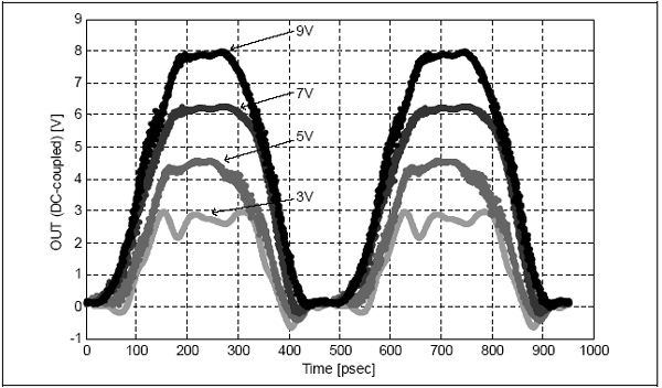

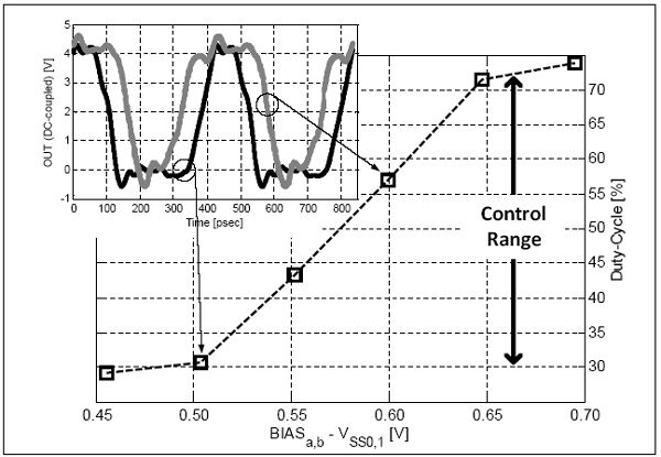

        CMOS驱动器的总体芯片面积为1.99mm2,而工作面积(EDMOS和缓冲器)仅为0.16mm2.将原型裸片安装于PCB上以便于测试,并在50Ω的负载环境下进行测量。使用高速数字采样示波器可捕捉时域信号。图2显示了在3V、5V、7V和9V的供电电压下,且输入正弦波为2.1GHz时,驱动器DC耦合输出的时域波形。在50Ω负载和9V电源下所测量的最大摆幅为8.04Vpp.测量到的驱动器导通电阻低至4.6Ω。图3显示了测量到的脉冲宽度(以占空比表示)控制范围,以DC偏置电平(即BIASa,b-VSS0,1)的函数表示。该图还显示了不同占空比条件下的两种时域波形。在2.4GHz频率和5V电源下可观察到占空比控制范围为30.7%至71.5%.在高达3.6GHz的频率下,RF驱动器将其脉冲波形保持为8Vpp.在2.4GHz下进行的另一项测量表明,在5V和9V电源下连续工作24小时后,性能并未发生下降。

        图2:2.1GHz时,多种电压下监测到的时域波形(VDD1- VSS0= 3V, 5V, 7V, 9V)。
        图3:2.4GHz时测量到的占空比。
