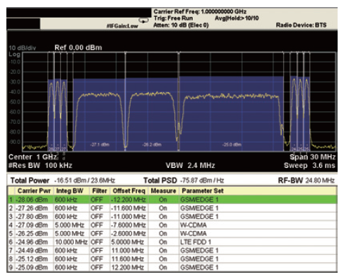

        图1 显示了根据3GPP TS37.141定义的MSR一致性测试来进行测量的载波通道功率的扫描频谱视图。在本例中,针对MSR的测量应用软件可扫描基于频谱仪的 MSR 通道功率测量,测量非常简单。或者,也可手动配置频谱仪的分辨率带宽(例如 100 kHz)进行扫描,带宽需要足够窄才可以区分GSM载波,同时可为每个感兴趣的载波添加一系列频带功率游标。
        1. 使用在X系列信号分析仪上运行的Agilent N9083A MSR测量应用软件来执行多载波通道功率测量。MSR被测信号是3GPP 测试配置4c(TC4c)的一个示例,假设基站发射机的射频带宽为25 MHz。它包括总计6个GMSK/8PSK的载波(在射频带宽的最低和最高频偏上各有3个载波)、2个W-CDMA载波和1个LTE FDD 10-MHz载波。

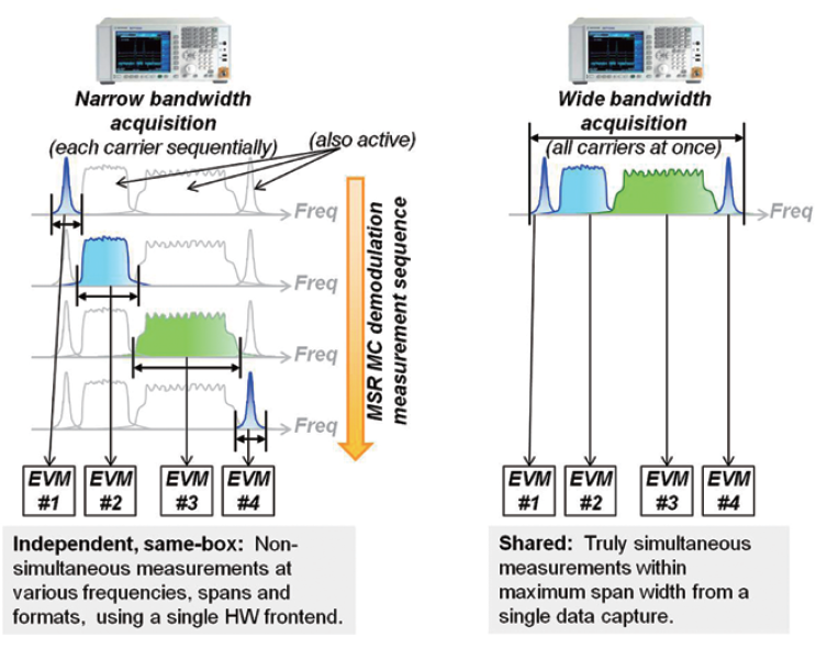

        本质上讲,测试工程师捕获每个单载波并逐个进行调制质量测量,随后使用恰当的窄采集输入带宽前端来捕获每个单载波。第二步,工程师将频率转换为第二个载波,捕获并测量EVM,以此类推。这种方法不需要通过昂贵的宽带前端硬件一次性覆盖所有的载波,也不需要在捕获宽带信号之后使用大型波形采样计算 EVM,因而被工程师视为简单易用、经济高效的方法。目前最宽的蜂窝载波带宽是LTE 的 20-MHz 带宽。但LTE-Advanced 又会如何呢?根据 LTE 第 10 版规定,LTE-Advanced将支持高达100-MHz的系统带宽。由于LTE-Advanced支持载波聚合,每个元器件载波都具有高达20-MHz的带宽。用户需要花费额外的时间和精力逐个转换每个载波测量,但所花费的时间和精力将完全取决于测试仪/分析仪设备或外部控制程序中的连续捕获和解调计算过程/算法。如果选择“快速本振和载波间模式转换”,那么它在测试速率方面的劣势会很不明显。
        使用宽带宽分析仪硬件对全部感兴趣的有效载波进行同时捕获的成本要高于窄带宽硬件,但它对MSR无线器件中的瞬时事件进行验证和故障诊断(例如功能设计验证和实际系统操作测试)非常有效(图 2)。从已采集的宽带波形中取出每个载波,分别对其进行EVM测量。捕获采样结果包括所有的同时存在的有效载波。
        图 2. 该图比较了使用窄带宽硬件对每个载波进行连续采集(左侧)和使用宽带宽硬件对全部载波进行同时采集(右侧),以用于调制分析。
        无论采用宽带宽还是窄带宽硬件分析仪方法,都要求使用恰当的接收机滤波器对每个感兴趣的载波进行过滤。滤波器能够抑制相邻载波功率干扰,从而使分析仪在多载波条件下对每个载波都能达到很好的同步和调制稳定性。以W-CDMA(或TD-SCDMA)载波为例,标准规范明确定义了接收机滤波器形状,滤波器为3.84MHz(TD-SCDMA为1.28 MHz)、滚降因子为0.22的根升余弦滤波器。对于GMSK和LTE等制式,不存在如此明确的规范。相反,可能需要为滚降因子变化幅度较大的分析仪添加一个相邻载波抑制滤波器(即便会影响调制质量)。
