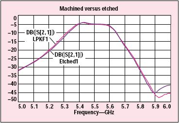

        因此,如果定义一个小于10%的3-dB的带宽,结果就会有超过3-dB的插入损耗。实际测量使用了来自Agilent技术公司(Santa Rosa, CA)的型号为8720C的自动向量网络分析仪(VNA)(图5)。
        图5 机械方法和化学方法得到的电路板的测量值比较。

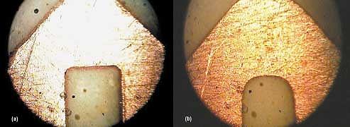

        铣制电路的中心频率更接近电脑预测值,而蚀刻电路的则略显高了一些。实际上,用两种方法得到的电路在表面上看并没有明显的差别。不过从显微镜下面观察,我们可以发现,铣制电路和实际设计的偏差在+0.5 to +1.0 mil,而蚀刻电路在+2.0 to +5.0 mil之间。
        铣制电路(图6a)与原始设计图符合得更好,所铣的线路更为方正,形状与电磁 (EM)CAD的定义符合的更好。相较而言,蚀刻工艺得到的线路边缘更为圆滑(图6b)。对所有样品,滤波器的带宽都在规定的范围内,但是插入损耗(定义约在2dB)都比预期的大:铣制的为5dB,蚀刻的为3dB。
        图6 机械铣制的滤波器电路边缘更为尖锐(a),棱角鲜明,化学蚀刻则不同(b)。
