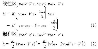

        MOS管电压电流关系的简单模型可表示为:
        可见,利用MOS管的电压电流关系,采用适当的结构,可以通过乘法来进行混频。基于实现乘法的MOS管的工作区,可将混频器分为如下几类:
        (1)工作于线性区的MOS混频器
        这一类是利用MOS管工作于线性区的电流电压关系,来实现乘法。分为两种实现方式:① 利用式(1)中的vGS vDS项实现乘法,② 利用式(1)中的v2DS实现乘法。
        (2)工作于饱和区的MOS混频器
        这一类是利用工作于饱和区的MOS管的电流电压关系来实现乘法,利用的是式(2)中的v2GS项。

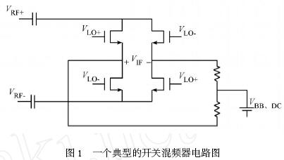

        图1是一个典型的开关混频器的电路结构图,本振信号LO起到控制MOS管的开和关的作用。直流电压V LO,DC与V BB,DC的选择应满足:
        V LO,DC- V BB,DC= V T (V T 是MOS管的阈值电压)
        如果电路完全对称,所用的LO信号也对称,则输出的信号谱中不含偶次分量及直流分量。开关混频器的主要优点在于:CMOS管非常近似于一个理想的开关;MOS管中的偏置电流为0,所以闪烁噪声小。

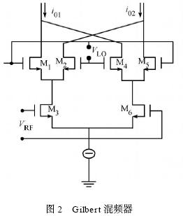

        还有一种很常用的开关混频器是Gilbert 混频器。电路原理见图2。图2 中,M3、M6 是跨导级,起到将输入RF 信号电压转换成电流的作用,M1、M2、M4、M5 在LO信号的控制下交替开和关,实现频率变换。Gilbert 混频器的优点在于增益高,端口到端口的隔离度大。

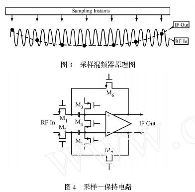

        CMOS可以实现很好的开关,可以利用采样—保持电路来实现混频,在高频的带限信号以频率被采样。根据调制信号的N yquist 采样定理,为了不发生混叠,所需的采样频率f S不能小于调制的RF 信号的带宽的两倍,而不是必须为最高频率的两倍。f s的值依赖于带宽和信号的绝对频率位置。图3给出了采样的原理。图4是一个采样—保持电路作为采样混频器的例子。
        采样混频器的优点是线性度高,本振信号为基带采样频率,与射频信号离得较远,没有由于LO泄漏引起的杂散辐射。对采样—保持电路的要求是不仅要有足够的带宽,还要有低的时钟抖动,这对采样时钟的相位噪声要求很高。采样混频的缺点是采样
        不仅将信号变换到中频,也将输入的噪声折叠到输出端,所以噪声增加的倍数约为RF 带宽/IF 带宽。由于RF 带宽通常比中频带宽大许多,采样混频器的噪声指数可能很大(例如25 dB)。这样,这种混频器线性度高的优点通常被噪声性能差所抵消,混频器的总动态范围并不比一般的混频器好(甚至可能更差)。从理论上来说,可以利用有足 够增益的LNA来克服混频器噪声的影响,但是实现同时拥有高增益和高线性度的LNA很难。因此,必须谨慎选用采样混频。

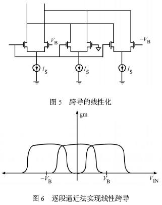

        跨导的线性化可以通过逐段逼近的方法,图5中,每一个差分对在一段输入范围内是线性的,叠加起来就构成更大范围内的线性跨导,如图6 所示。

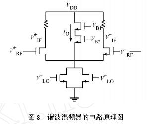

        ④ 谐波混频器。见图8,把LO的一半频率的信号加到本振输入端,LO端和RF 端的管子都工作在饱和区,产生的LO频率与RF 频率进行混频,这样产生的直流失调小,而且由于输入的信号频率低,本振泄漏也减小了。通过测试结果可知,这个电路的直流失调比一般的混频器电路的直流失调 要小44dB。
