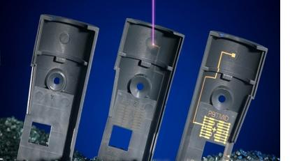

        普通的手机天线都被安装在手机的主板上。而LDS天线技术只需较为简单的三步工艺。首先,元器件的母体由标准的浇注成型工艺完成,使用一种金属组织合成物的激光激活塑料(注塑)。第二步,材料被激光激活,激光使含有掺杂物的塑料中的金属组织化合物分离(激光活化)。暴露出来的金属原子为第三步也就是接下来的无电镀法工艺提供了种子层,它将会在激光激活区域生长出厚度为5~10微米的铜层(金属化)。

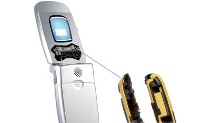

        简单地说(对于手机天线设计与生产),LDS天线技术利用激光镭射技术直接在成型的塑料支架上镀形成金属天线pattern。这样一种技术,可以直接将天线镭射在手机外壳上。
