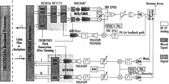

        图1示出带接收分集的一个高集成宽带无线电实例。TI公司的AFE8406、DAC5687、TRF3703和TRF3761都集成有多频带元件,它们可用在这种无线电中。
        图1 20MHz信号带宽的高集成公共基站无线电

        在发送器(TX)端采用复中频(IF)正交调制方法。在功率放大器(PA) 输出加一个反馈回路、这是为了处理数字前失真(DPD)来线性化PA,以改善PA效率。在接收器(RX)端,用高IF取样。TRF3761是带集成压控振 荡器(VCO)的频率合成器,为上混频和下混频产生本机振荡(LO)频率。当需要新的空中接口转移或频率配置变化时,唯一硬件的修改是LO频率和带通滤波 器。数据变换器,数字上变频器(DUC)、数字下变频器(DDC)和基带处理的重新配置,通过软件可以很容易地重新编程。
        DAC5687是一款双通道、16位500MSPS数/模变换器(DAC),它具有几个集成数字信号处理单元。通常由波峰因数缩减(CFR)处理器(如 GC1115)或数字前失真处理器产生DAC输入。用一个复中频输入,用DAC5687增加数据率,这是通过数字组混频(NCO)和/或粗混频级内插 (2,4或8)在频谱中灵活地放置输出信号而实现的。复DAC5687输出是到模拟正交调制器(AQM)TRF3703的输入。采用复IF调制的好处分析 示于图2。

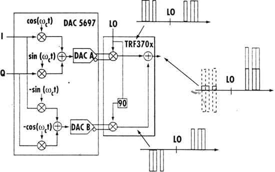

        图2示出传统的实数IF调制方法。在实数混频的顶部示出复IF调制所需的附加单元。该实例中的信号很对称,有20MHz带宽的3载波W-CDMA信号。
        图2 正交调制与实数调制
        带实数混频的RF频谱示于图2右上角。它具有以LO频率为中心对称的上边带和下边带。在此情况下,下边带抑制是没有的或0dBc。用复IF调 制,相位信息包含所有到RF调制器的所有通路。这反映在图2右下方所示的带负下边带频率能量的频谱中。在求和之后,理论上TRF3703输出将具有双倍上 边带能量和零下边带能量。
        由于I/O失匹,下边带抑制实际达到35dBc(未定标)。因此,在复IF系统中去除LO馈通、边带和其他寄生分量,而无相位、增益和偏移校正 是可能的。此外,在复IF调制中,非谐波时钟相关寄生信号脱离感兴趣频带,而DAC二次Nyquist区域图像在实数IF结构中,由fDAC与FDAC- 2xfIF比较进行进一步的补偿,这降低了对DAC输出的滤波要求。因此,DAC和调制器之间的简单直接和无源连接是可能实现的。相反,实数IF系统完全 依赖更精确的有源RF滤波来实现满足频谱表征码要求的最后滤波RF传输信号。
        在RX端,一个低噪声放大器(LNA为输入信号提供增益。然后,信号通过一个带选滤波器抑制带外阻断器及来自相邻频段的干扰。其后,模拟RF混 频器下变频所希望的信号到便于数字化的合适IF。在自动增益控制、另外滤波和放大之后,由集成IF处理信号到基带接收器子系统。
        AFE8406是一款高集成的接收器,它无缝集成一个高性能双通道14位85MSPS ADC来数字化IF频谱,用8通道DDC调谐和滤波所希望的信号。对于宽带标准(如W-CDMA,CDMA2000,TD-SCDMA)基带收发系统所需 的滤波要求,DDC是最佳的,并可以软件重新配置。这种集成的一个明显好处是可避免ADC和DDC之间高速板连接。因此,减少了板面积并保持相当好的信号 完整性。DDC输出是很低速的通道滤波数字信号,此信号由基带DSP(如TI公司的TMS325TCI648X)解调。
